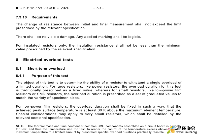

请教一个问题:电源设备的MSA一般做什么项目?

 楼主| 发表于 2023-11-27 14:26:34 | 显示全部楼层
kamire 发表于 2023-11-24 17:29
你先要识别你们是用什么设备,测试产品的什么特性,然后再来谈MSA。
我听下来就是测量产品电阻值,也没有说 ...
测电阻产品过载性能

发表于 2024-1-16 08:04:33 | 显示全部楼层
电压电流都可以

发表于 2024-1-16 08:27:58 | 显示全部楼层
我觉得也只能做这个设备的MSA,但是这个设备在整个测试的过程中什么发生了变化呢?如果是电压或电流,那就这里面选一下然后来做MSA
