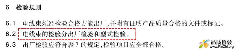

QCT_29106中描述的出厂检验与型式检验什么区别?

可以百度型式试验
103
273
128
发表于 2023-12-9 21:17:02 | 显示全部楼层
型式检验是对应可靠性试验计划的,出厂检验是对应控制计划的
3476
7244
3768
发表于 2023-12-10 08:17:44 | 显示全部楼层
型式检验类似于定期确认检验或特殊情况下的型式检验
77
7万
151128
75609
发表于 2023-12-10 09:16:18 | 显示全部楼层
型式试验主要是可靠性的输出能不能满足设计输入的要求
