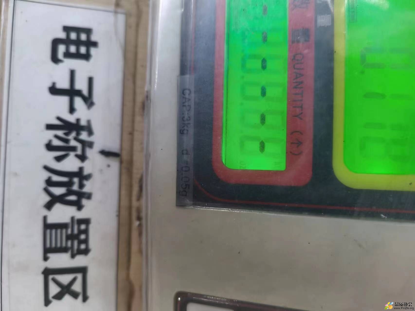

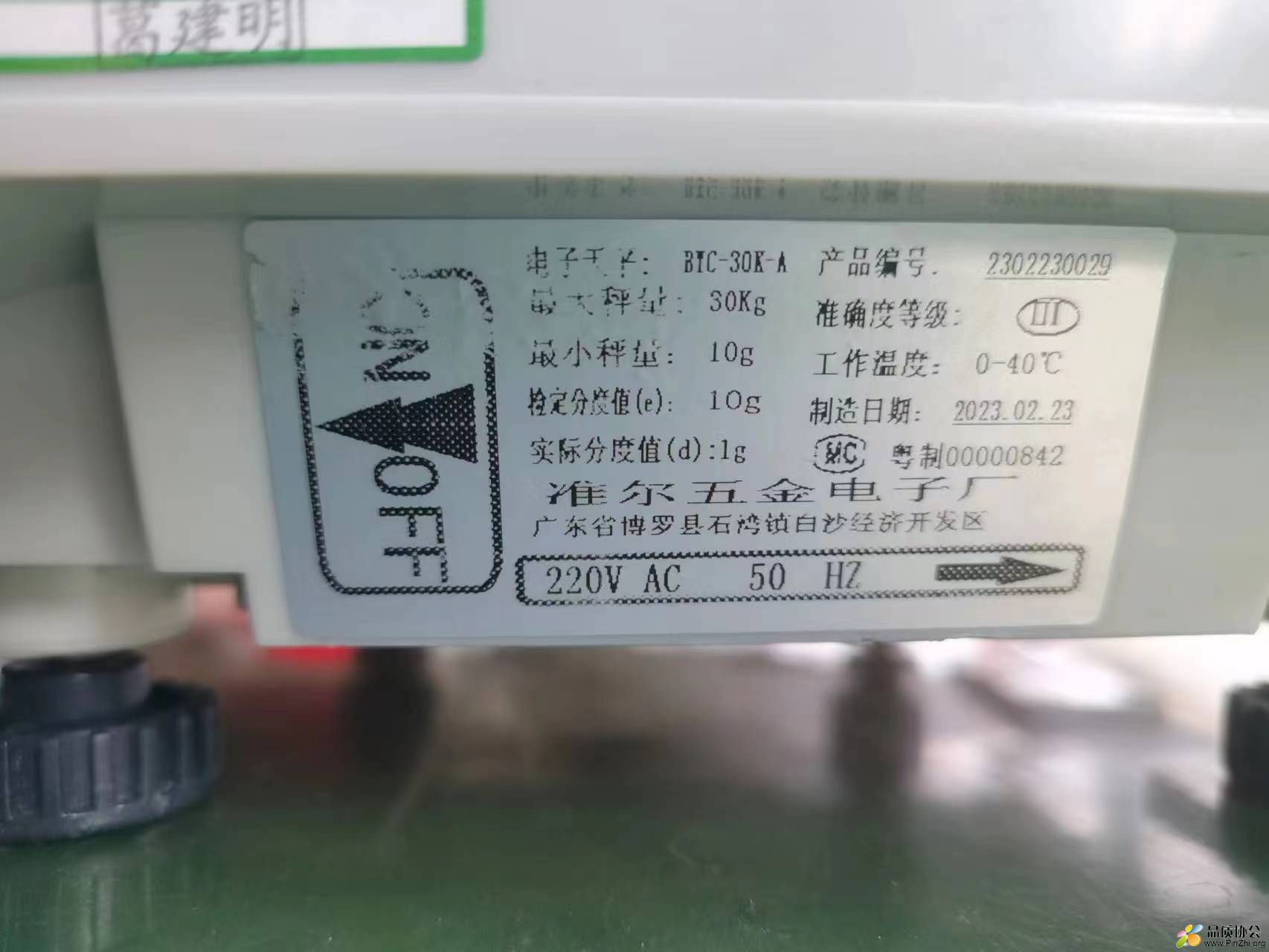

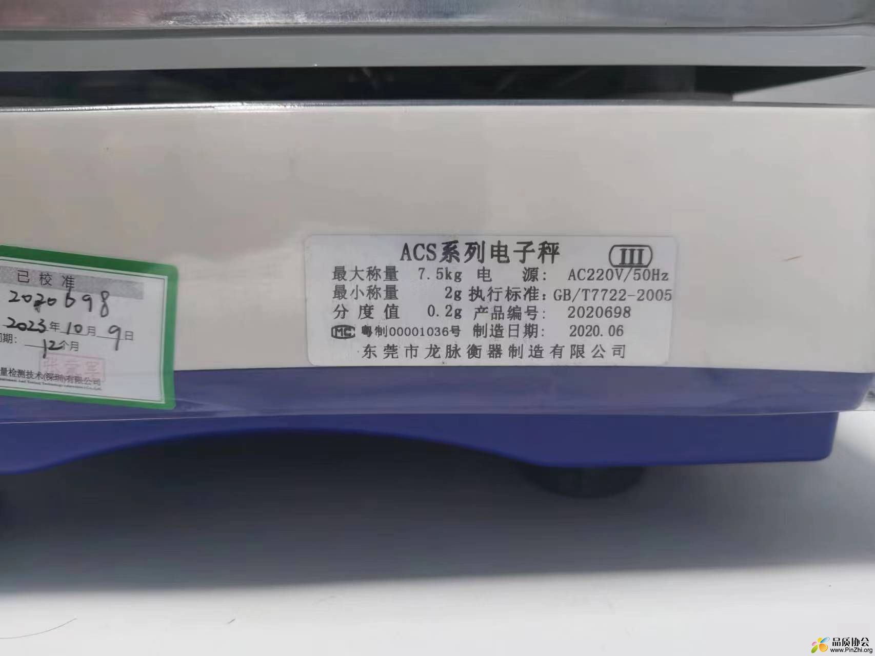

公司做的注塑产品很小:有的重量小于1g;有的不到2g;当然也有几克的。看了现场使用的电子称。显示单重的小数位数有三位、有四位的。看了电子称上面的说明d/e也不同。对应这些重量不同的产品我应该如何对应选择电子称的测量精度,有无这方面的GB或者公司标准,选定标准?还有我查询了d与e的意思,不是很明白。电子称图片如下

发表于 2024-1-4 13:52:13 | 显示全部楼层
这个称标识的最小称量是2g,分度值0.2g
产品是小于1g的,很明显你这个称不满足这个要求了
