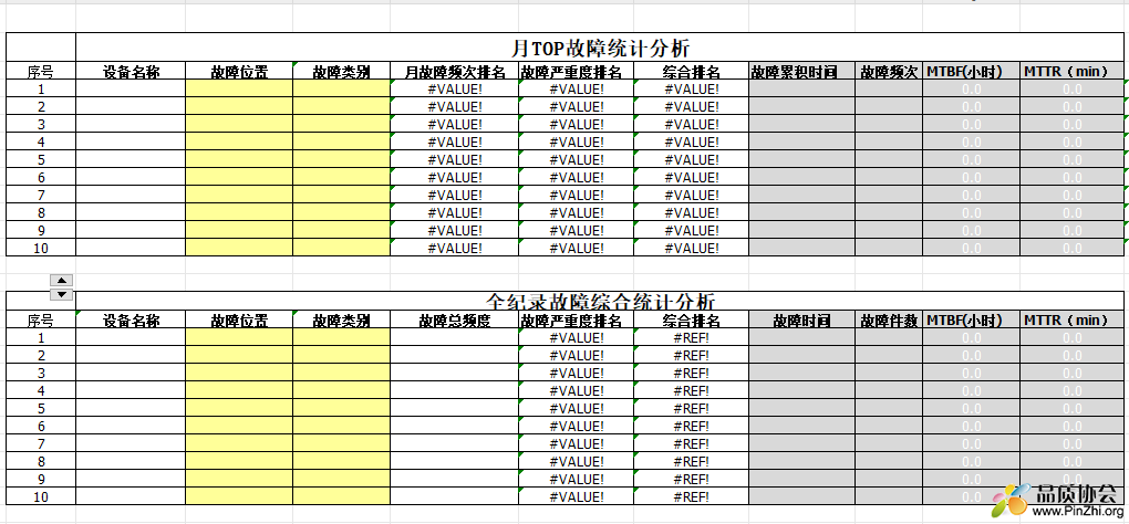

先做设备故障统计分析,再和维护保养计划、定期维护保养内容联系起来
设备故障统计分析
设备故障统计分析
