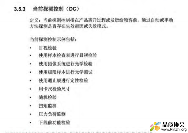

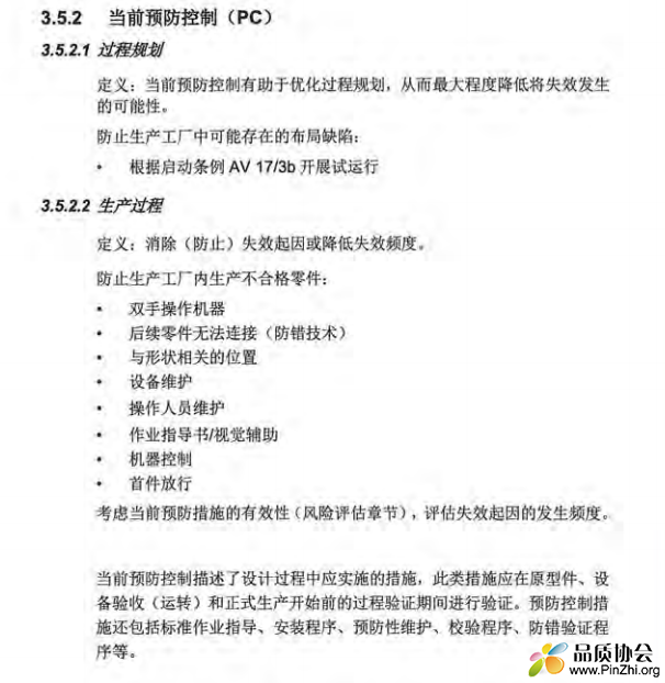

各位大佬:请教下第五版FMEA中预防措施和探测措施如何区分,是不是可以理解为预防对策是针对失效原因进行消减或消除失效原因发生的可能性,探测措施是检测失效模式

发表于 2024-4-16 10:05:36 | 显示全部楼层
一个预防发生,一个预防流出

发表于 2024-4-16 10:42:09 | 显示全部楼层
第五版手册里有写的,下图是关于PFMEA的

发表于 2024-4-16 13:43:14 | 显示全部楼层
