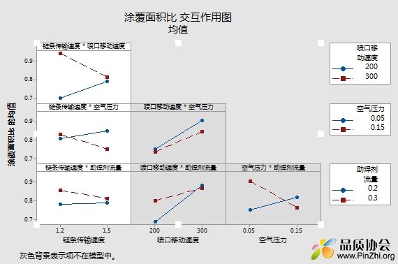

Minitab分析因子的交互作用,灰色背景表示项不在模型中是什么原因?怎么回事?
灰色背景不包含在此模型中是什么原因?
灰色背景不包含在此模型中是什么原因?

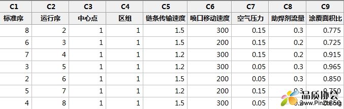

发表于 2018-1-30 22:27:03 | 显示全部楼层
把你的整个文件贴上来看看。

 楼主| 发表于 2018-1-31 11:12:51 | 显示全部楼层
做的部分析因实验
nanfeng36 发表于 2018-1-30 22:27
把你的整个文件贴上来看看。
C:\Users\raoxianjishu6\Desktop\图片
实验设计
实验设计

不在模型中的意思是,在执行分析命令时,“模型中的项”中没有加入,或者是被删除了。所以呈灰色显示。
