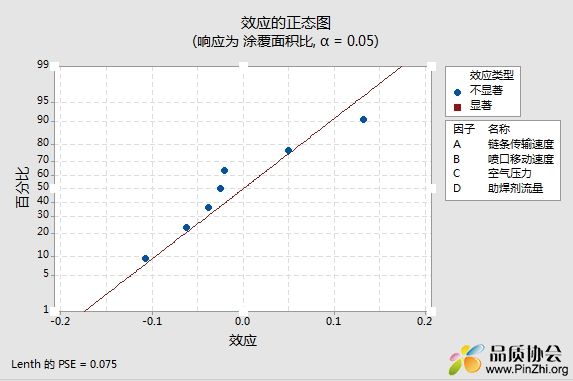

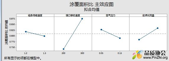

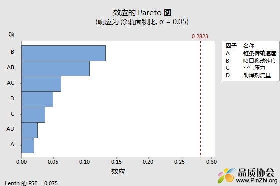

主效应图与正态图、柏拉图反应的结果不一致时,以什么为准?
涂覆面积比的柏拉图
涂覆面积比的柏拉图
涂覆面积比的正态图
涂覆面积比的正态图
涂覆面积比的主效应图
涂覆面积比的主效应图

 楼主| 发表于 2018-1-31 10:53:49 | 显示全部楼层
IPZ 发表于 2018-1-30 20:02
你这个一个显著的都没有啊,去掉那些影响最小的再看看。
如果只看因子的效应图,可以得出喷口速度时具有显著性的,结合柏拉图及正态图,所有因子不是显著的,唯一的解释就是实验的时候选择了部分析因实验,而非全析因实验,且实验数量不够。

发表于 2018-1-30 20:02:57 | 显示全部楼层

发表于 2018-1-30 22:29:48 | 显示全部楼层
模型没有显著项,没找到关键因子或交互因子,需要再扩大因子数量再做。另一个原因是你测量系统可能有问题,导致你收集的数据不正确。
