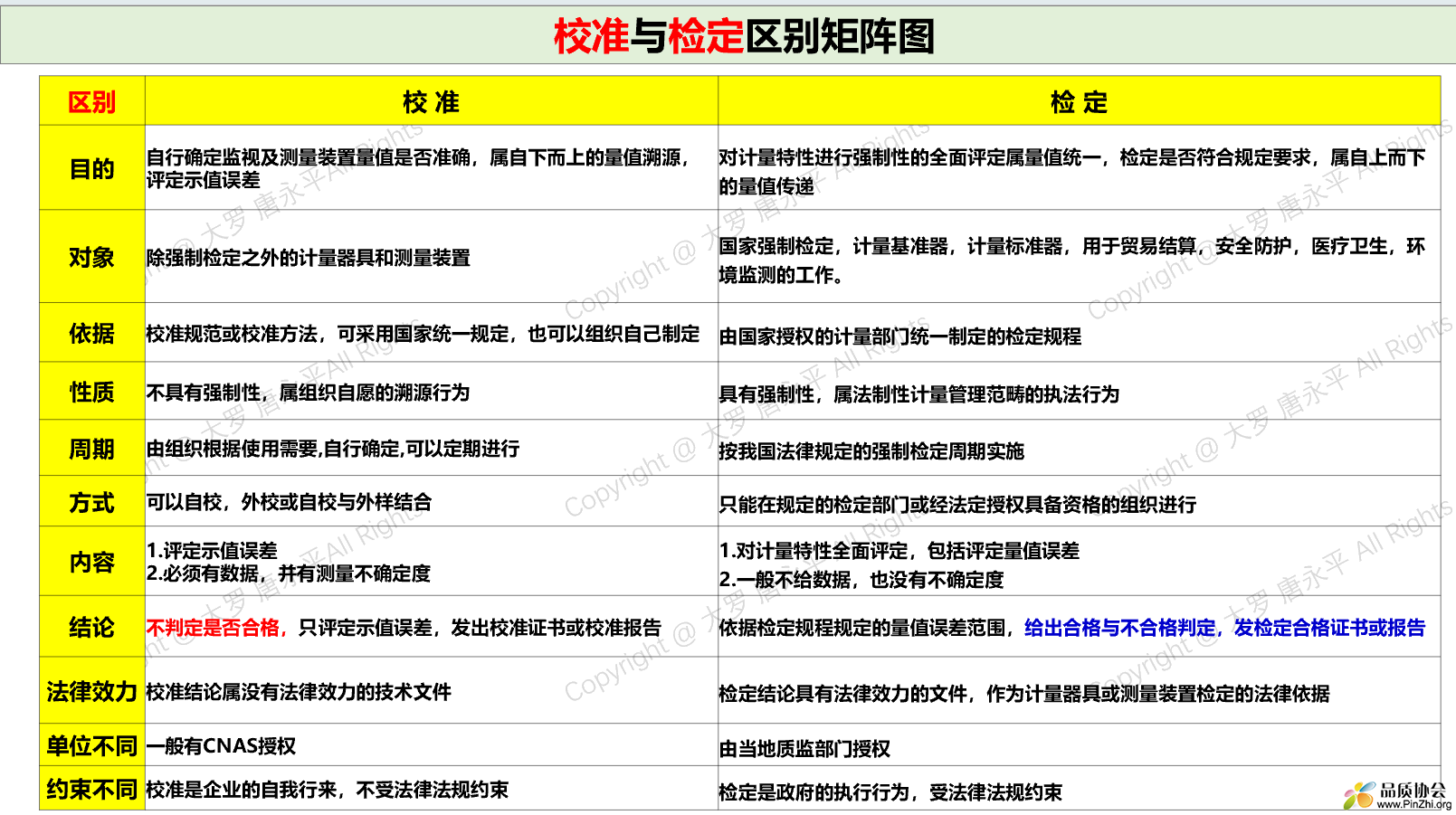

楼主您好!内容详细,学到了。有两个问题想和您请教一下:
1.强检目录之外的器具能否进行自费检定?
2.最新20年的《实施强制管理的计量器具目录》较原来有所简化,是不是以最新为准,像尺子这种可以不做检定。

没有强制要求,就说明可以灵活运用,可以结合公司的实际情况自行选择非强制检定或者校准的方式,保证量值准确
