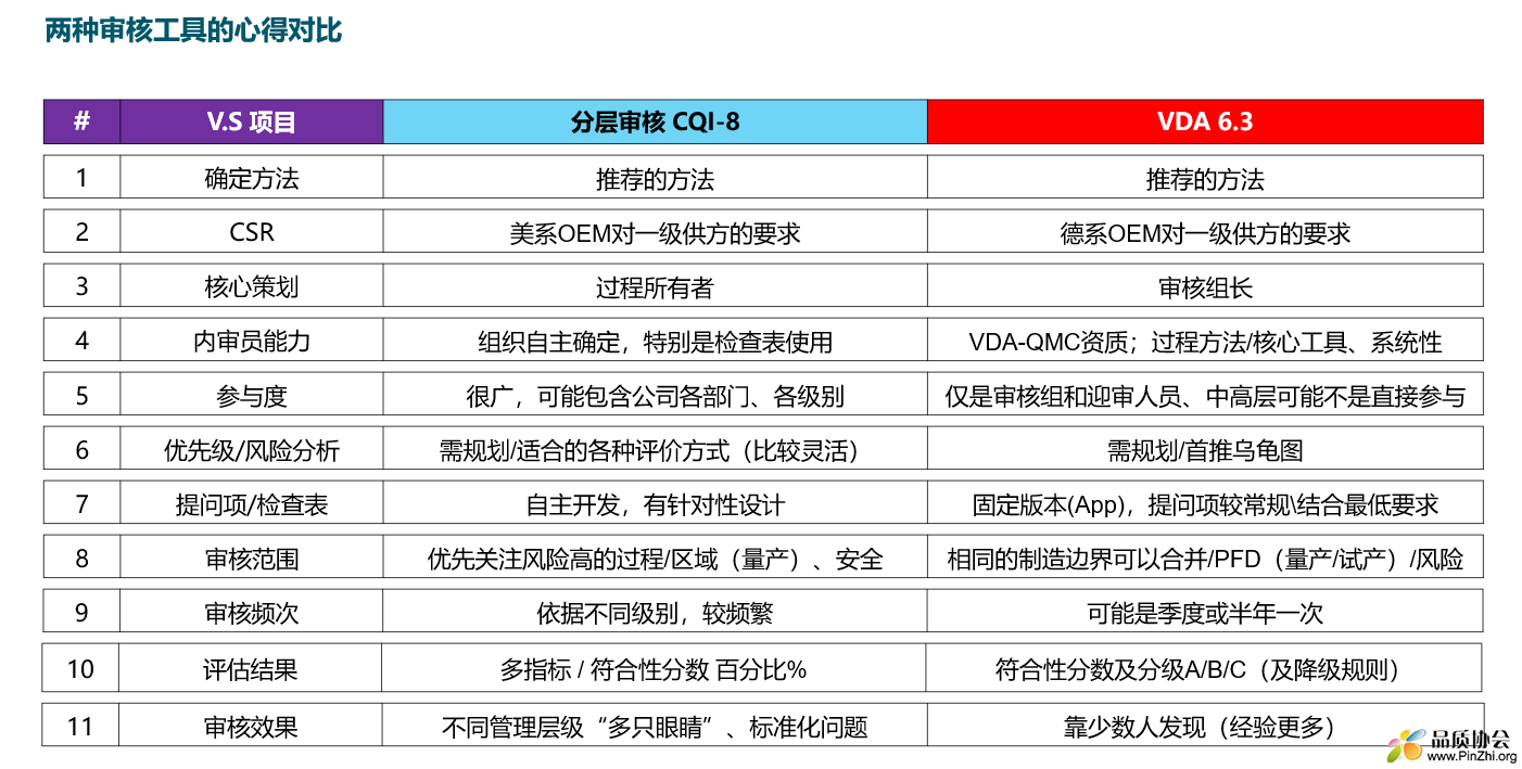

VDA 是系列标准,VDA6.3 过程审核 对产品开发和实施过程及其有效性进行评价。
CQI 也是系列标准,其中CQI-8 是分层审核 对措施的执行进行监督。
两者差异较大

做了CQI,可以不做VDA6.3

CQI张老师和鲜大嘴有个视频讲到了这个问题。不过我赶脚他们两位的认识都不是很到位。可以微信视频里搜一下。
