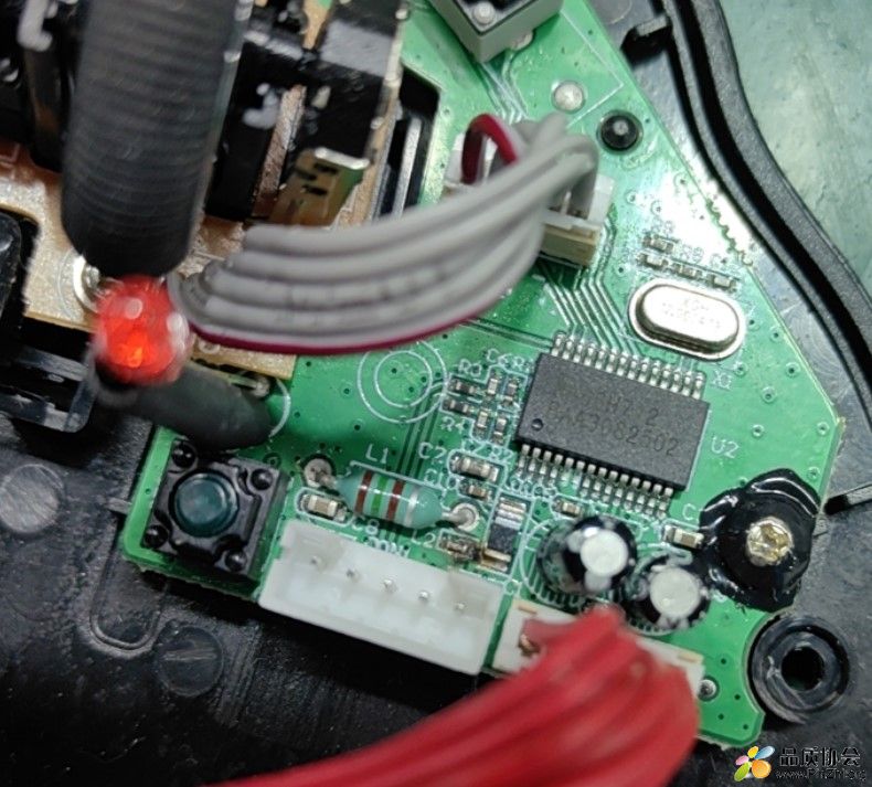

哪位大佬可以讲下怎么用万用表做芯片的通断是否正常检测的方法

首先你要知道芯片内部的打线方式,对应芯片的打线图纸,找到对应的GND和功能pin脚才能用万用表来量测,比较简单的方式就是取一颗正常的芯片量测芯片各pin脚对GND阻抗作为参考标准,再针对不良芯片的阻抗进行量测。

使用万用表检测芯片引脚之间的通断以及是否正常,可以遵循以下步骤进行:
准备工作
断电:确保电路板已经从电源断开,避免在测试过程中造成短路或损坏芯片。
选择合适的档位:将万用表调至电阻档(通常选择200Ω档或者更低的欧姆档,具体根据芯片引脚的预期阻值而定),或者有些万用表有专门的“通断测试”档(蜂鸣档),该档位在检测到低电阻时会发出蜂鸣声。
检测方法
1. 直接电阻测量
测量开路情况:选择电阻档,红黑表笔分别接触芯片的两个引脚,如果显示“1”或OL(表示无穷大),说明这两个引脚之间是开路的,这是正常情况,因为大多数芯片内部引脚间在不通电情况下应该是绝缘的。
测量短路情况:同样在电阻档,如果读数接近“0”或很低的数值,这可能意味着引脚间存在短路,需要进一步检查确定是否正常。
2. 使用蜂鸣档检测
调到蜂鸣档,红黑表笔接触芯片任意两引脚。如果引脚间是开路的,万用表不会发出蜂鸣声;若引脚间短路或电阻非常小,万用表会发出蜂鸣声,表明通路。
注意事项
防止静电损伤:操作前确保已采取防静电措施,如佩戴防静电手环,避免静电损坏芯片。
轻触表笔:在测量时轻轻接触引脚,避免对芯片造成物理损伤。
逐一测量:对于多引脚芯片,需要耐心逐一测量每一对引脚间的关系,特别是对于已知功能或预期连接方式的芯片,可以参照数据手册进行比对。
参考数据手册:在测量前最好查阅芯片的数据手册,了解各个引脚在不同工作条件下的预期行为,包括开路、短路状态及预期的电阻范围。
通过上述步骤,你可以基本判断芯片引脚之间的通断情况及大致评估其是否正常。但需要注意,这种方法更多用于初步检测,对于芯片内部功能是否正常,还需要结合电路上下文及功能测试来综合判断。

最多就是测量有没有短路
