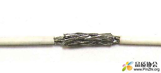

請問各位同好,
電線跟電線焊接處, 是否要做拔脫力測試? 其依循標準為何?
查過IPC-WHMA-A-620 19.7 看其內容並沒有提到焊接要做拔脫力, 主要是講Crimping的拔脫力.
不知道怎樣解讀是否正確?
還是有其他標準有規範到這一部份?

发表于 2024-6-6 08:48:19 | 显示全部楼层
龙之轩2 发表于 2024-6-6 08:37
在汽车低压线束标准中有明确的要求。
QC/T 29106-2014 汽车电线束技术条件.pdf
QCT 29106-2014 汽车电线束技术条件.pdf
1.7 MB, 下载次数: 7

发表于 2024-6-6 07:59:38 | 显示全部楼层
应该不需要做拉拨力测试的

发表于 2024-6-6 08:36:50 | 显示全部楼层
应该是撕拉力,这个肯定要进行测试的,这个在很公司企标中有要求,在国标中也是有要求的。

发表于 2024-6-6 08:37:24 | 显示全部楼层
在汽车低压线束标准中有明确的要求。

发表于 2024-6-6 08:39:25 | 显示全部楼层
问你客户是否要做拉拔力测试

发表于 2024-6-6 08:57:31 | 显示全部楼层
这种电线连接方式不正确吧……
