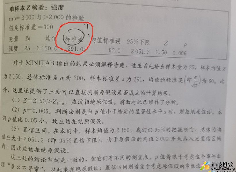

已知总体均值为2000,方差为300,样本数为25,样本方差为2150,如何求出样本标准差为291,哪位大神给指导1,2

发表于 2024-6-11 21:39:33 | 显示全部楼层
题目告诉你的

发表于 2024-6-12 10:43:12 | 显示全部楼层
中心极限定理

 楼主| 发表于 2024-6-13 09:38:35 | 显示全部楼层
怎么讲?中心极限定理定理不应该是通过总体方差和样本数,得知标准误吗

发表于 2024-6-13 10:48:46 | 显示全部楼层
我觉得你没有弄清楚题目,题目本身是给出一组25个数据的样本,来检验它。MINITAB自动求的给出的样本均值与样本标准差,然后跟总体均值2000,总体标准差(假设已知300)进行检验。这个样本标准差是用以下公式求的,并不是可以通过已知的总体均值总体标准差以及样本容量而求得的。样本标准差=(差的平方求和/n-1)再开方

 楼主| 发表于 2024-6-13 16:10:55 | 显示全部楼层
YANDIGNBO 发表于 2024-6-13 10:48
我觉得你没有弄清楚题目,题目本身是给出一组25个数据的样本,来检验它。MINITAB自动求的给出的样本均值与 ...
谢谢,我认同你的说法,应该是教材没有把25组数据写出来
