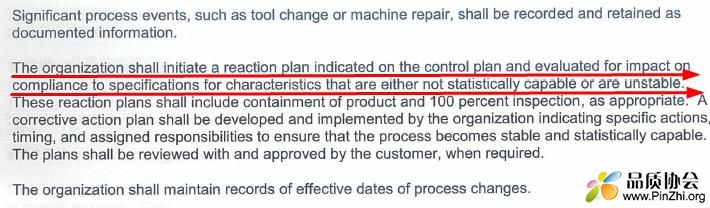

16949条款9.1.1.1说了如下一段:
组织应对统计能力不足或不稳定的特性启动已在控制计划中的标识,并且经过规范符合性影响评价的反应计划。(英文版见图1)
简单地说:就是过程能力不足或不稳定时,启动控制计划中的规定的反应计划。但此处反应计划前的这个句话(经过规范符合性影响评价)是什么意思?本人的英文较差,不能准确理解。

"经过规范符合性影响评价",经过风险分析类的评价或评估,也就是说你的反应计划应当是经过策划与分析的并能有效实施。

经过规范符合性影响评价指你这反应计划是经过风险评价后制定的有效可行的
