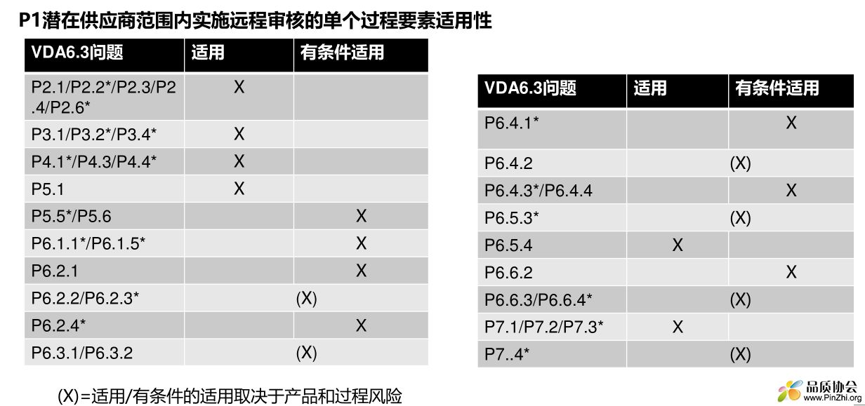

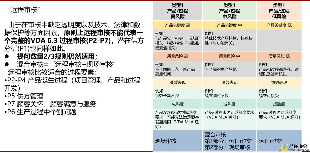

VDA6.3过程审核中P1潜在供应商审核,如果公司因为一些因素, 没有办法派审查小组到供货商现场审查,
用Online的方式是可行的吗? 有没有违反VDA6.3的精神?

发表于 2024-6-13 13:53:09 | 显示全部楼层
回帖奖励 +1 品质币
可以,但要留意适用性,附图参考,请情可找到VDA6.3 2023原版看看

 楼主| 发表于 2024-6-13 14:37:00 | 显示全部楼层
非常感謝說明和資料提供
