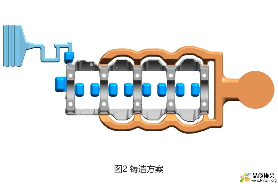

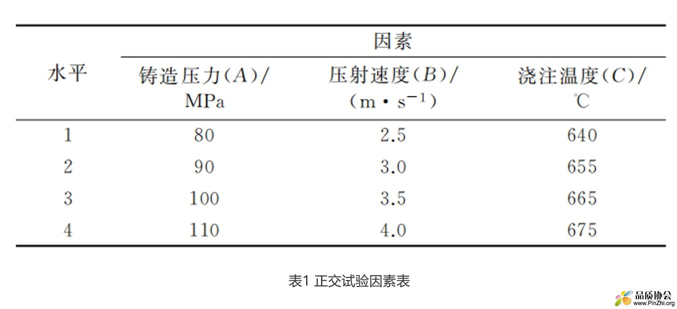

      本文介绍了汽车发动机主轴承盖支架的铸件结构及开发难点,通过对压铸过程中金属液充填和凝固收缩原理分析,确定影响铸件厚壁处内部品质的关键因素是铸造压力、压射速度和浇注温度。运用正交试验对关键性的压铸参数进行优化。
主轴承盖支架是汽车发动机的组成零件,采用ADC12铝合金高压铸造,铸件最大外轮廓尺寸为410mm×184mm×87mm。主轴承盖支架整体结构比较复杂(见图1),铸件周边由壁厚为3mm的异形交叉加强肋环绕,中间有5处体积厚大的轴承座组成,轴承座部位厚度为22~24mm, 中心有ϕ55mm的半圆孔,与缸体合加工后装配轴瓦,因此除了要保证加工精度以外,还要求加工表面不能有气孔、缩孔等铸造缺陷。轴承座的作用是支承曲轴,保证曲轴正常运转和动力输出,所以必须保证轴承座处的内部品质,才能满足轴承座达到要求的抗拉强度和疲劳寿命。
