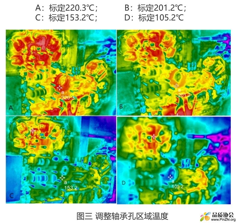

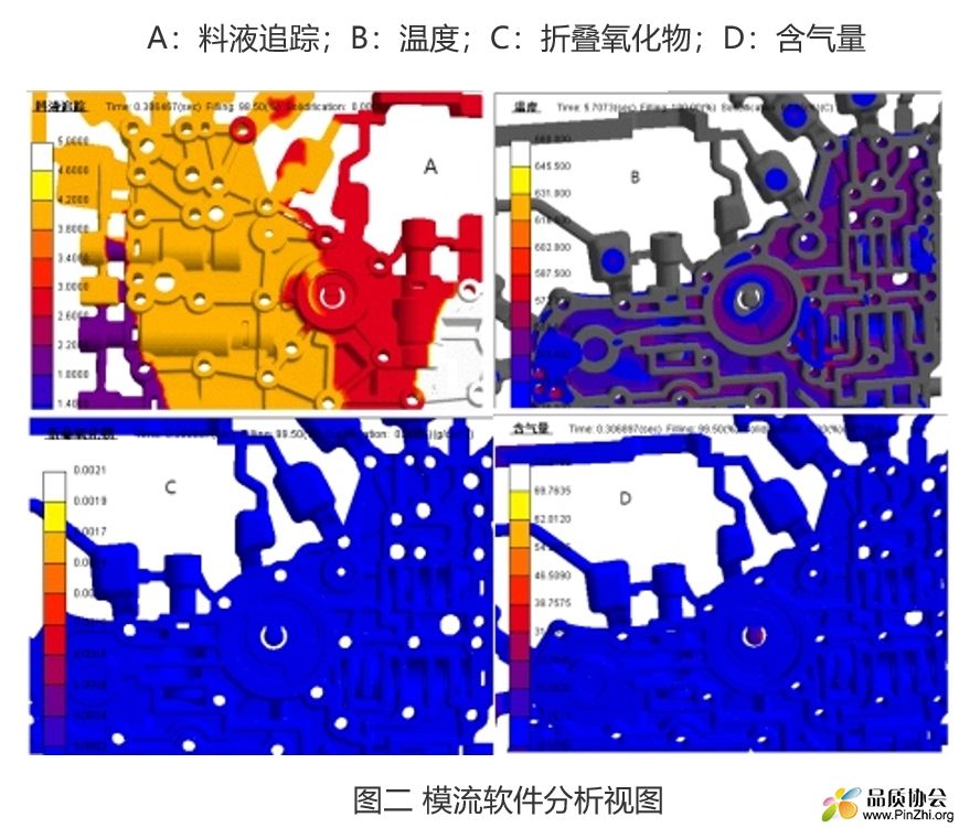

某款液压阀体产品不良率居高不下,不合格品达50%。其报废的主要原因就是机加工后暴露产品内部气缩孔缺陷。本文从多个维度阐述气缩孔形成的机理,巧妙应用冷却水控制模温,转移缺陷,提升产品合格率。
模流软件分析视图
模流软件分析视图
调整轴承孔区域温度
调整轴承孔区域温度
