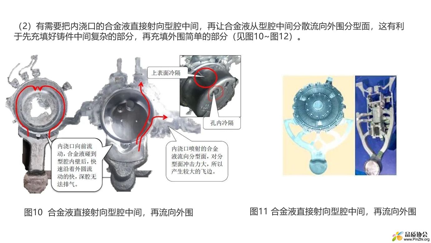

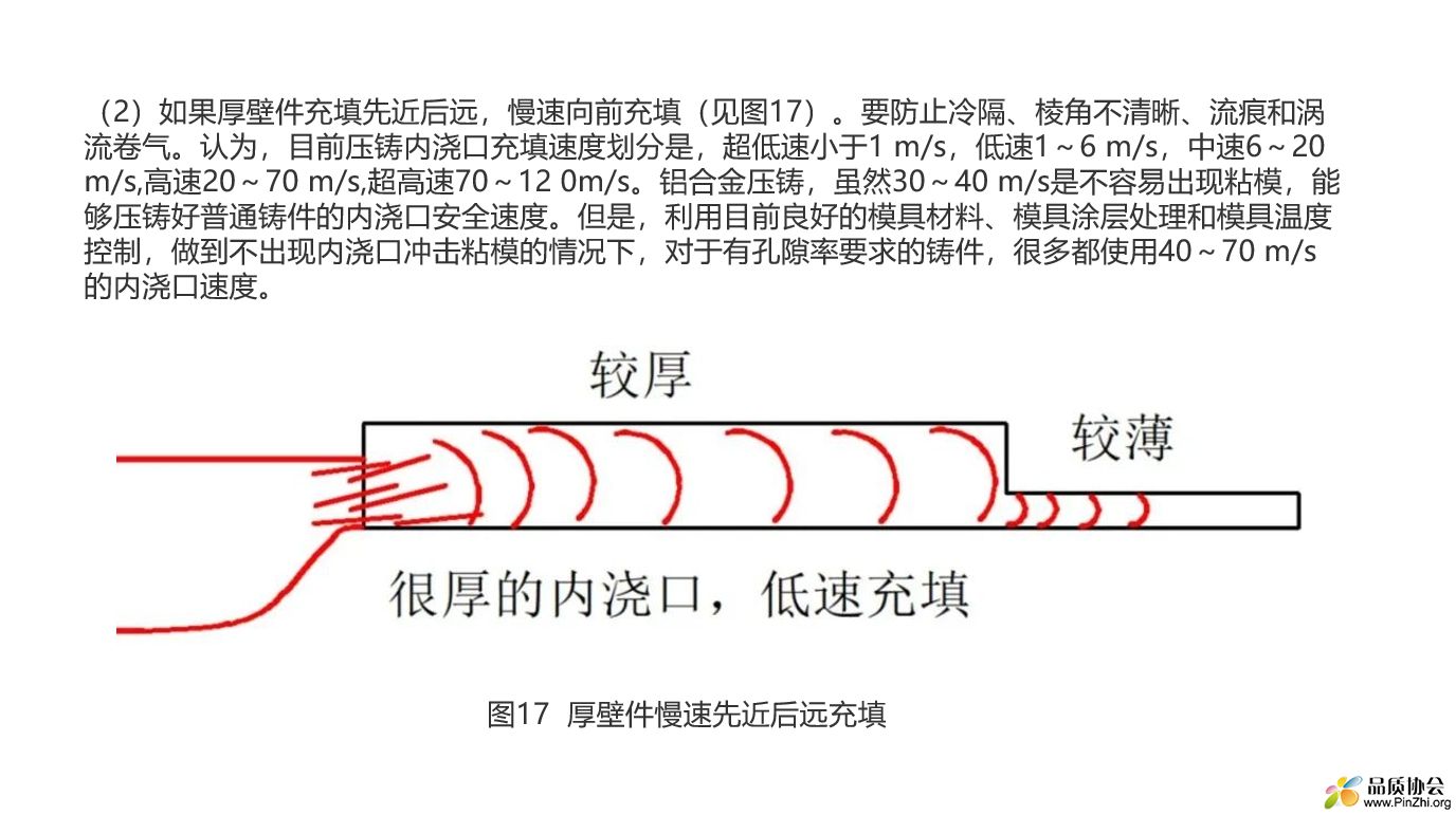

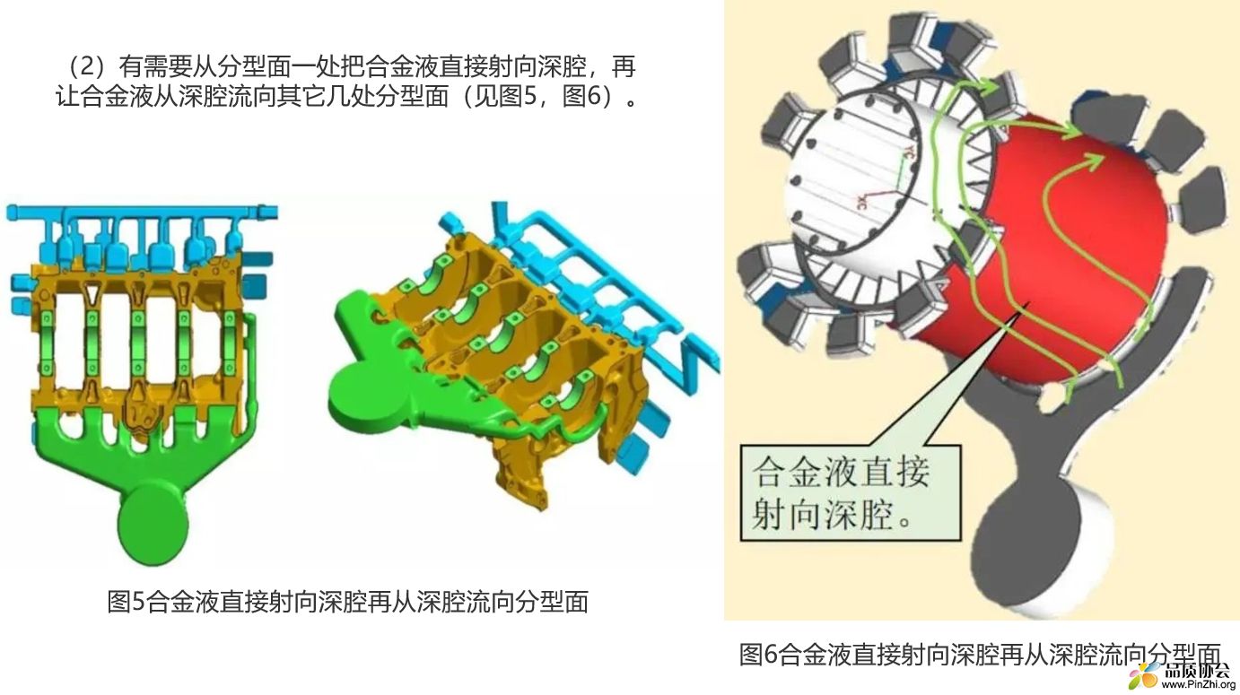

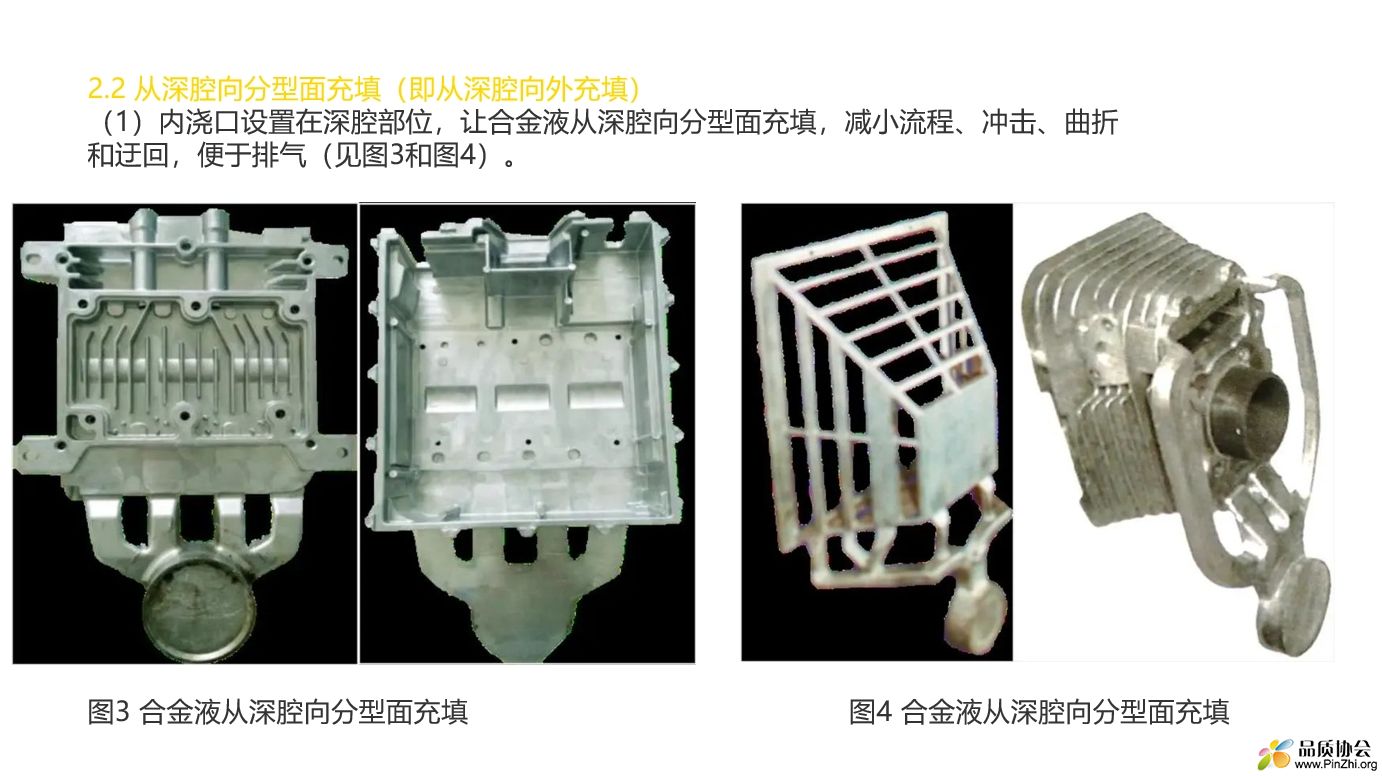

       根据压铸会出现的不良缺陷,分析了合金液在压铸模具型腔里应该达到的理想充填效果。根据实际和理论进行探讨,提出了压铸合金液在压铸模具型腔里十一种合理的充填流动状态,并使用案例进行了论证。
       压铸件中的气孔、冷隔及缩孔等缺陷,主要与合金液在型腔中充填流动的状态有关。只有合理的充填流态,才能较好的达到理想充填效果,才能生产出合格的压铸件。压铸工艺中,重要的是压铸模具的浇注系统设计,依靠浇注系统引导合金液在模具型腔里按预定的流程进行流动和充填。这里,从实际和理论分析,压铸合金液在型腔合理的充填流动状态及流动充填要达到的理想效果。
从深腔向分型面充填
从深腔向分型面充填
厚壁件慢速先近后远充填
厚壁件慢速先近后远充填
浇注 压射点
浇注 压射点
进料流道
进料流道
