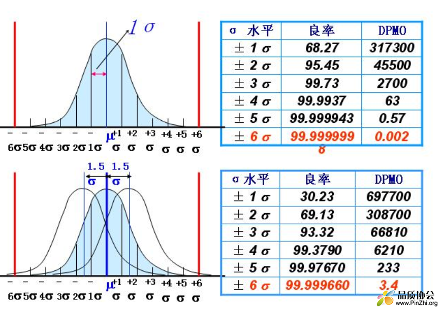

 楼主| 发表于 2024-6-19 13:46:42 | 显示全部楼层
六西格玛对应的良率
什么是六西格玛良率?如何分析六西格玛良率,怎么提高六西格玛良率呢?六西格玛良率:DPPM值,以1-6个西格玛为经典案例。6个西格玛=3.4失误/百万机会一意味着卓越的管理,强大的竞争力和忠诚的客户5个西格玛 =230失误/百万机会-优秀的管理、很强的竞争力和比较忠诚的客户4个西格玛=6,210失误/百万机会-意味着较好的管理和运营能力,满意的客户3个西格玛=66,800失误/百万机会-意味着平平常常的管理,缺乏竞争力2个西格玛= 308,000失误/百万机会-意味着企业资源每天都有三分之一的浪费1个西格玛=690,000失误/百万机会-每天有三分之二的事情做错的企业无法生存
