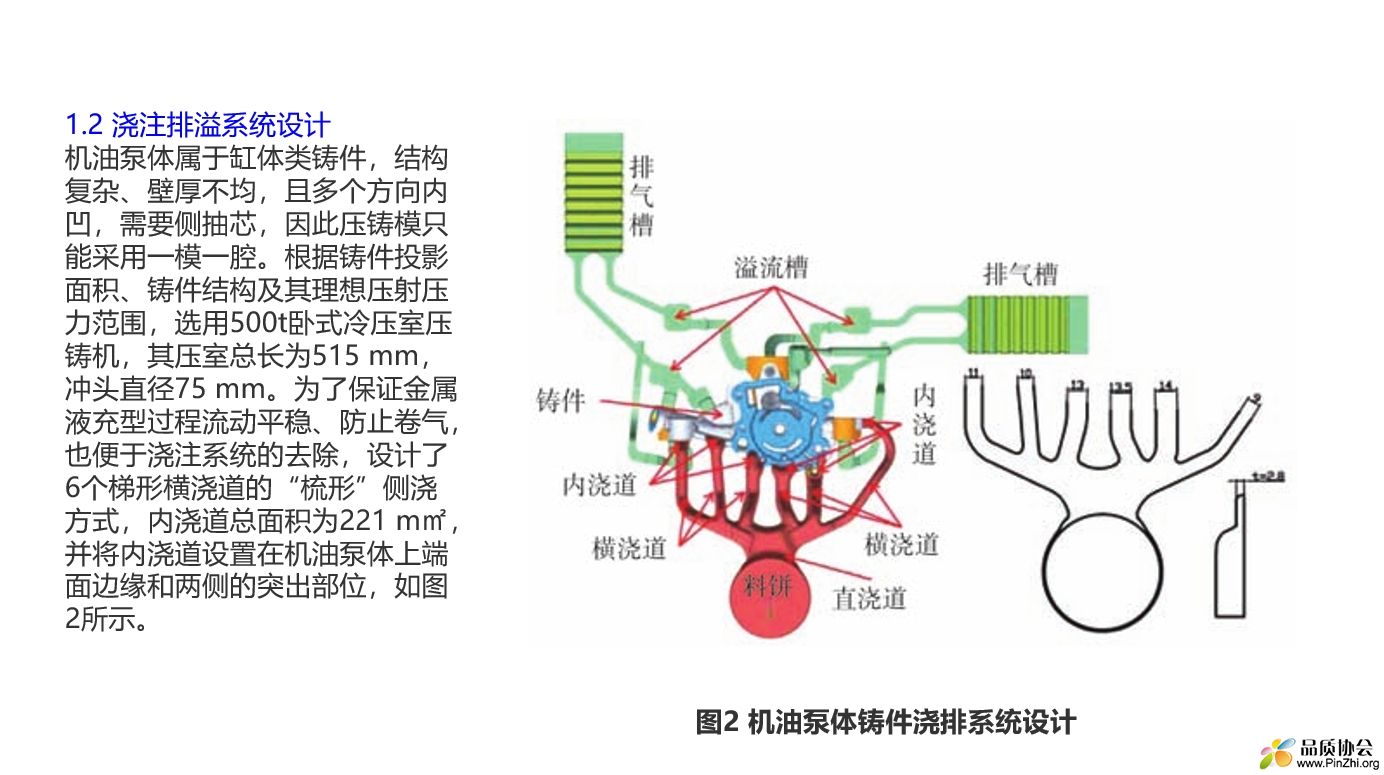

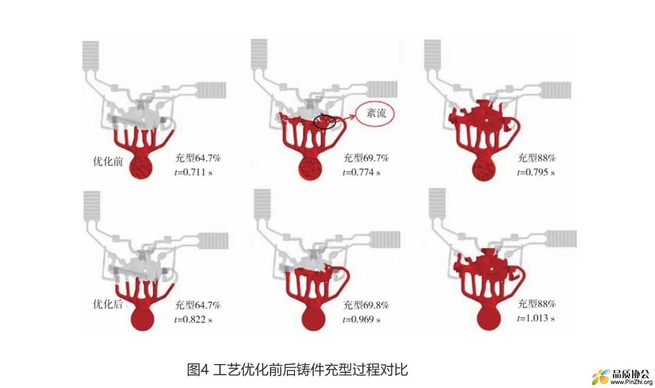

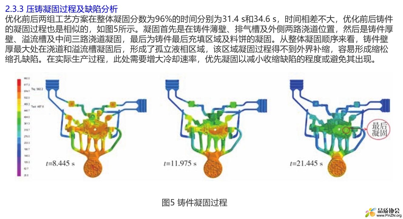

       为满足汽车铝合金机油泵体压铸件高气密性和高强度的要求,解决该铸件缩松、缩孔缺陷问题,进行压铸工艺设计和优化。首先对铸件进行工艺分析,根据经验分别设计浇注排溢系统并初步选取工艺参数;再运用田口正交试验法设计了5因素4水平压铸工艺参数方案,并使用Procast进行数值模拟。将16组正交试验结果基于信噪比进行极差和方差分析,结果表明,模具温度对缩松缩孔的影响最为显著,5因素的最优工艺参数为:浇注温度650 ℃、模具温度240 ℃、慢/快压射距离200 mm/60 mm、快压射速度为3.0 m/s、慢压射速度为0.2 m/s。数值模拟结果显示,该工艺参数组合下铸件缩松、缩孔体积为1.067 cm³,较优化前降低了26.5%。试模结果表明,铸件外观完好,关键部位X射线探伤显示无明显缩孔;采用金相显微镜(OM)和扫描电镜(SEM)对铸件进行组织观察,发现铸件各区域组织致密;力学性能测试表明,压铸件显微硬度大于HV85,同等工艺下试棒平均拉伸强度为253.36 MPa,铸件满足使用要求。
