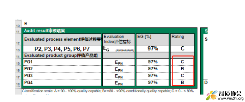

VDA6.3表格填写

发表于 2024-6-21 23:17:51 | 显示全部楼层
首先你使用的EXCEL 版本吗,里面是否包含产品组和工序,(有些仅有产品组,没有工序的),如果你的有那 你只要早选定产品报告组后再对应产品组下面填写对应的的适用工序就行,最后你在评价这阶段他会自动计算。最后根据结果会分开评价每个产品组的得分和等级,如图

发表于 2024-6-22 07:12:49 | 显示全部楼层
分成两个产品组就可以

发表于 2024-6-22 10:47:39 | 显示全部楼层
产品不同是要分开评价,共用过程可以不用重复审核,直接引用过程评分

 楼主| 发表于 2024-7-29 10:37:30 | 显示全部楼层
260235976 发表于 2024-6-21 23:17
首先你使用的EXCEL 版本吗,里面是否包含产品组和工序,(有些仅有产品组,没有工序的),如果你的有那 你 ...
你好!我的excel也分产品组和工序,但是在P6的打分里没有办法区分是哪个产品
