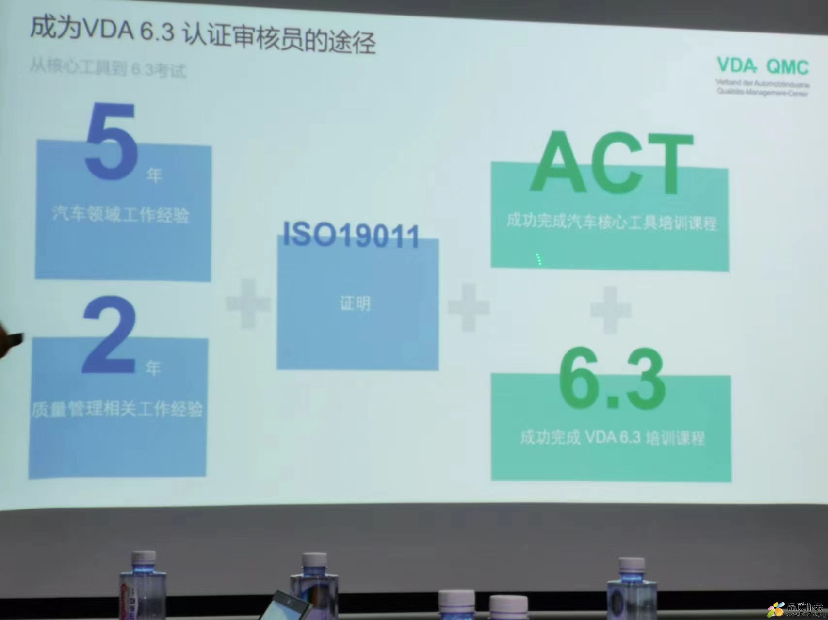

请教下论坛里的各位同行,有没有参加过2023版的官方VDC培训和考试,流程大概是怎么样?

5年工作经验  2年质量管理 +ISO19011 至少2天的培训证明+汽车核心工具培训并通过考试(或者直接在VD啊QMC 官网通过核心工具的考试+其他培训机构出具的大核心工具之一 的至少2天的培训证明)+完成并通过 VDA QMC  6.3的4天培训+一天考试。(如图)

谢谢,能不能分享下考试难度啊

考试还是有点难度的,P2~P7 抽签考试,先笔试画出对应乌龟图,然后根据他提供材料给出风险矩阵,选定审核内容,然后面试,至少开出2条不符合项,这里面可能会有冲突审核或者耍无赖的看你临场发挥,如果你是SQE 并且有足够审核经验,应该还行,不过老师也说了评分对 SQE 是会加严的
