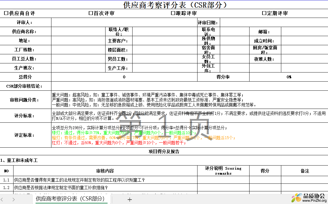

供应商体系评审表(CSR)
356
9005
8631
发表于 2024-7-3 15:21:44 | 显示全部楼层 |阅读模式
审核问题分类:"重大问题:超高风险,如:童工事件、诚信事件、环境严重污染事件、集体中毒或死亡事件、集体罢工等;
严重问题:高风险,如:消防信道或消防器材堵塞、基本工资未达到政府最纸工资标准、严重安全隐患等;
一般问题:中低风险,如:无足够的急救箱或上锁、使用危险化学品或厨房工人未佩戴劳保用品或佩戴不规范等。"
评分标准:全部或大部分满足要求,佐证资料齐全得2分;部分能满足要求,佐证资料有但不齐全的打1分;不满足要求,或提供佐证资料的违反要求打0分;不适用打N/A不计分,相应的分项不计算。
评定标准:"全项总分为198分,实际计算分项总分=全项总分-不计分项;得分率=总得分÷实际计算分项总分;
绿灯:通过,得分率≥75%,重大问题为0个,严重问题为0个,一般问题≦10个;
橙灯:有条件通过,需要改善,60%<得分率<75%,重大问题为0个,严重问题≥1个,一般问题≦15个;
红灯:不通过,≦60%,重大问题为0个,严重问题≥10个,一般问题若干;"
供应商体系评审表(CSR)
供应商体系评审表(CSR)
供应商体系评审(CSR).zip
23.61 KB, 下载次数: 79
供应商体系评审(CSR)
