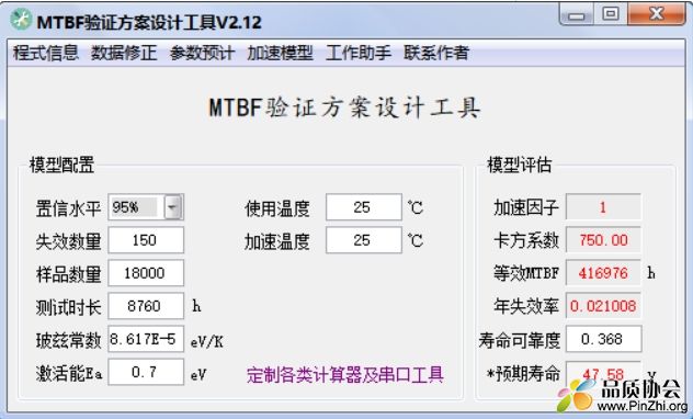

用总的工作时间除以故障数可以得到点估计值,一般规范都推荐MTBF计算应采用置信下限进行计算,这样的结果从概率上来讲,更可靠些。楼主没有给出工作时间和失效时间的处理,假设18000台工作1年,其中一台出厂就挂掉了,那么计算结果如下:

这个工具可以分享下吗?

计算工具可以分享下吗?

https://www.pinzhi.org/forum.php ... 1%E6%96%B9%E6%A1%88看看这个还能用不
