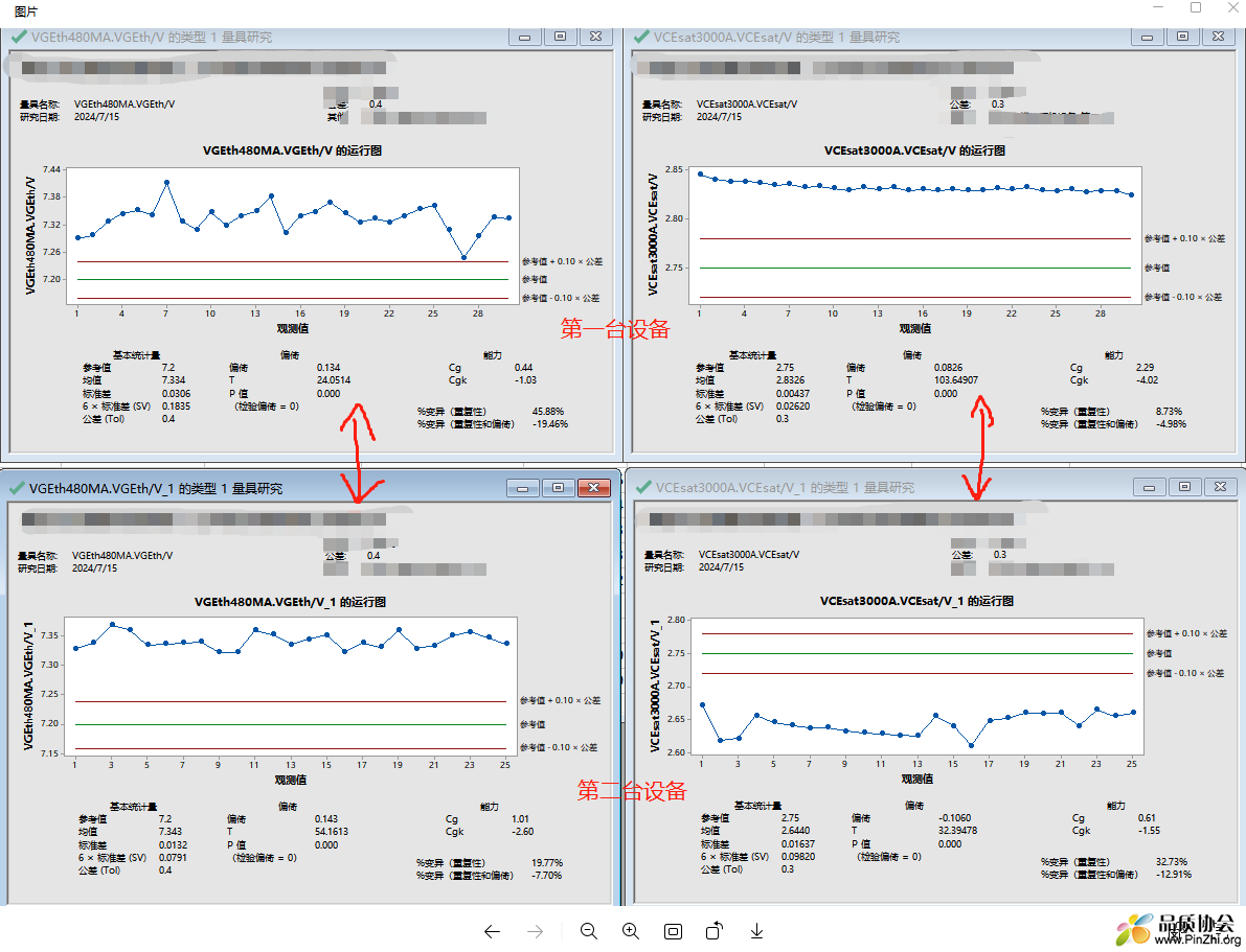

目前手边有2台自动化电学测试设备,分别用2台设备进行了25次和30次重复测量;对测量数据中的2个项目进行Cgk计算,结果如下,请各位大佬给分析分析。

测量设备谈不上Cgk,同时不知道你是如何取样如何抽样的,所以不知道你算的是什么
建议再去看看培训教材

测试数据全部在控制线之外?
