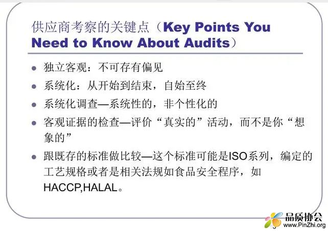

在审核开始前,审核员一般要用30~40分钟的时间和供应商的负责人进行交流,了解供应商的发展背景、发展方向、公司的主营业务、以往的业绩、为公司配套的经历。审核时的首次会议,与会人员必须包括供应商负责人、各部门负责人。首次会议结束后,质量能力审核正式开始,首先进行产品审核,由供应商检验员执行,审核人员做监督。如果产品审核发现了不合格,自然是过程审核关注的焦点。
3. 审核的关注点
供应商审核的关注点包括审核的特点、目的、对象以及何时需要审核。供应商的选择评估流程包括资源搜寻、寻找供应源、供应商评估的措施、建立评估基本原则、供应商评估的意义和供应商评估体系建立。供应商审核的流程包括理解审核的基本原则、定审核目的、范围和审核准则、组建审核团队、供应商审核的准备工作、进行文献评审、审核的实行、运用过程措施进行审核、编写审核计划及检查表、现场的发现、召开首末次会议、形成审核发现文献、编写不合格报告并对不合格项进行跟踪验证、合格供应商的有效性评价、编写审核报告及建议改善建议。
