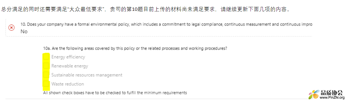

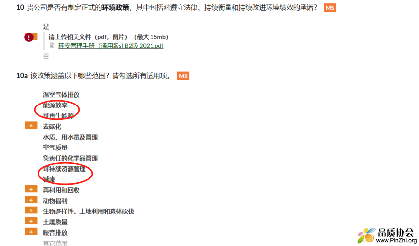

发表于 2024-7-23 12:22:21 | 显示全部楼层
14001里的环境方针

15734
发表于 2024-7-23 13:29:32 | 显示全部楼层
回帖奖励 +1 品质币
要在手册中包含你勾选的内容

 楼主| 发表于 2024-7-23 13:58:38 | 显示全部楼层
ひろみ 发表于 2024-7-23 12:22
14001里的环境方针
翻了下大众给的英文回复和14001的英文版,好像就是这个,我们再提一下,多谢!

发表于 2024-7-23 14:18:25 | 显示全部楼层
ESG治理方面有很多

发表于 2024-7-24 10:07:03 | 显示全部楼层
也有可能他要你做公司的能效管理哦,碳足迹、碳排放这些。具体没有内容  不好评判
