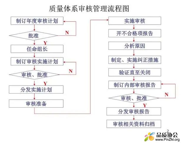

发表于 2024-7-25 08:07:08 | 显示全部楼层 |阅读模式
IATF16949-2016是国际汽车行业质量管理体系的标准,它旨在持续改进生产效率和产品质量,同时确保车辆及汽车部件满足法律法规及顾客要求。以下是关于IATF16949-2016审核方法与技巧的详细解释。

  • 审核前准备:须按照IATF16949标准要求,进行一次完整的内审和管理评审。
2. 审核过程中能展示各过程指标以及目标
在审核过程中,审核员会检查组织是否能够展示各过程指标以及目标,并深入评估这些指标和目标的合理性和有效性。此外,审核员还会关注员工对于产品质量和产品实现过程的质量意识,确保这些意识已经融入到操作上岗培训中。
