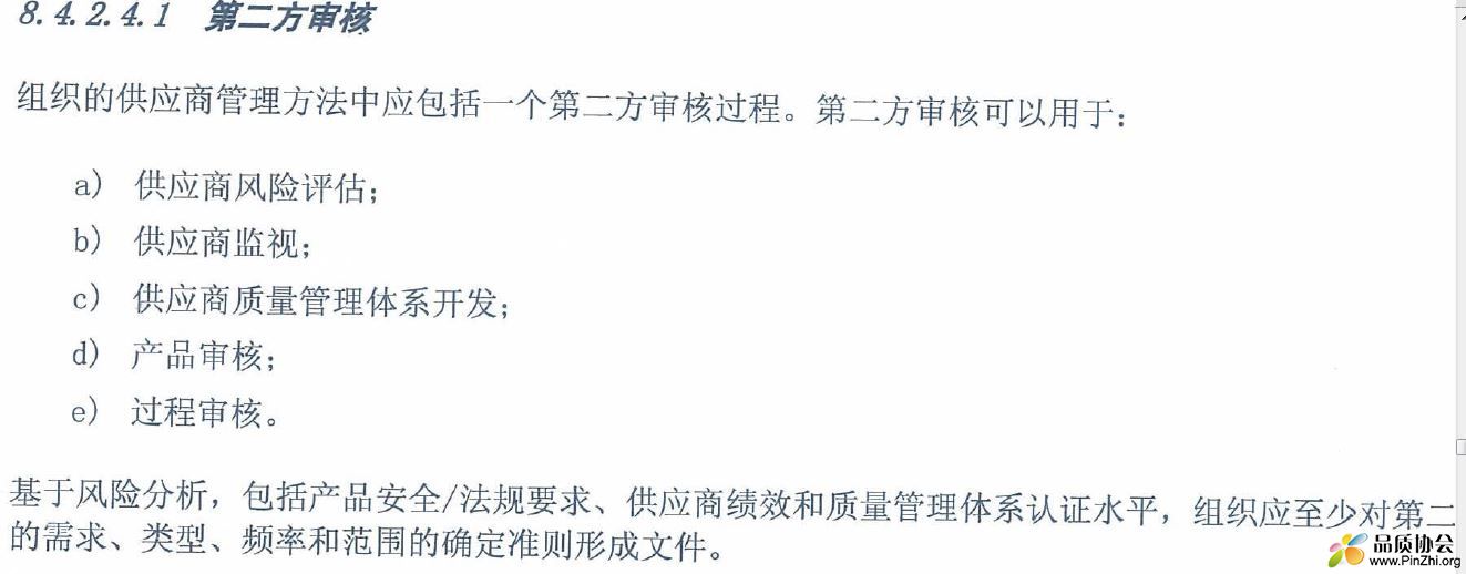

IATF16949標準 8.4.2.4.1 組織對供方進行二方審核 ,審核方式不一定要使用VDA6.3 進行審核吧。

发表于 2018-2-7 21:03:47 | 显示全部楼层
不一定,自己公司的审核要求就可以

 楼主| 发表于 2018-2-7 17:06:23 | 显示全部楼层
第一次貼圖片,沒搞好。

发表于 2018-2-8 08:32:15 | 显示全部楼层
VDA6.3不是强制的,只要组织明确自己的审核要求就可以

发表于 2018-2-8 09:05:46 | 显示全部楼层
1.要看你的供應商 現行有哪些標準(如ISO9001:2015);
2.若都沒有 就可以依照貴司 針對供應商所生產的零配件等級(或是否為保安件等)來設定適用哪一些標準。
3.這點是我比較在意:我會把今年及去年的品質異常項目,全部提出再檢討,是否有再發生及對策是否落實。
