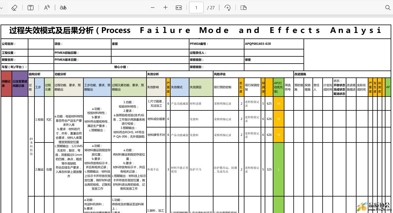

发表于 2024-7-29 08:59:38 | 显示全部楼层 |阅读模式
只供参考,EON-08-16-0003 FMEA案例.pdf

这个案例表有问题,不能做参考:因为在结构和功能中,每一过程步骤都没有体现出过程工作要素,太简单了。

缺少特殊特性列

能不能也分享一个参考!!
