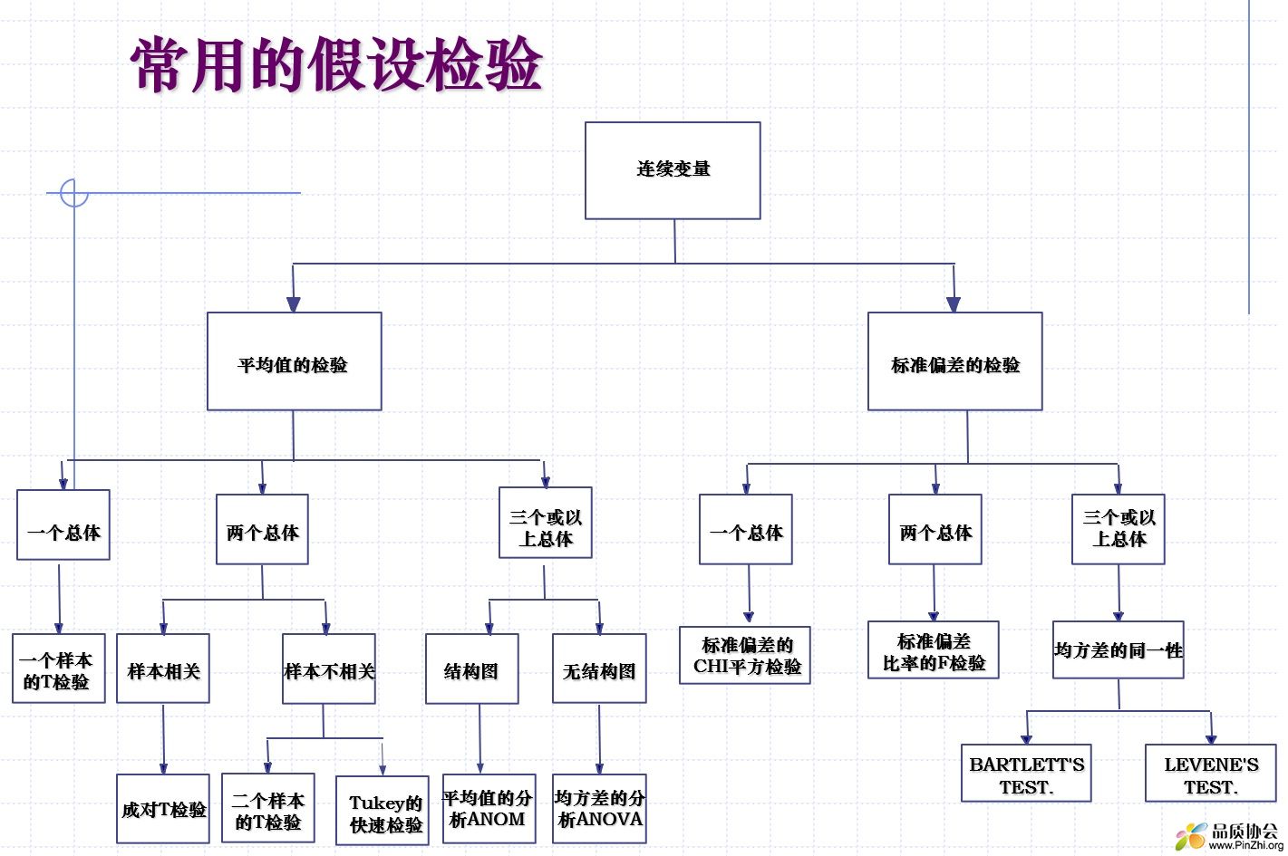

为了判断不同的生产线所加工的产品厚度均值是否有显著差异,特选取了企业的四条生产线,从四条线生产的产品中分别随机抽取了10 个样本,测量其厚度。通过检验,数据均服从正态分布,且满足等方差条件,接下来应该进行的是:
A.单因子方差分析(one-way ANOVA)
B.双因子方差分析(two-way ANOVA)
C.卡方检验D.双比率检验
.标准答案:A
z这道题
两条产线 各自10个产品 10个数值  总觉得是B  求解

厚度是因子

发表于 2024-8-1 09:00:40 | 显示全部楼层
回帖奖励 +2 品质币
首先目标是对比多个总体的均值差异,判断使用方差分析;然后判断因子的个数,实际只是对比厚度的差异,为单因子比较,结果显然是单因子方差分析

发表于 2024-8-1 10:12:52 | 显示全部楼层
回帖奖励 +2 品质币
只有厚度一个因子啊,
