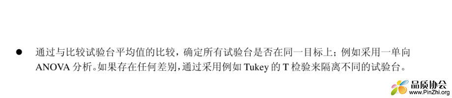

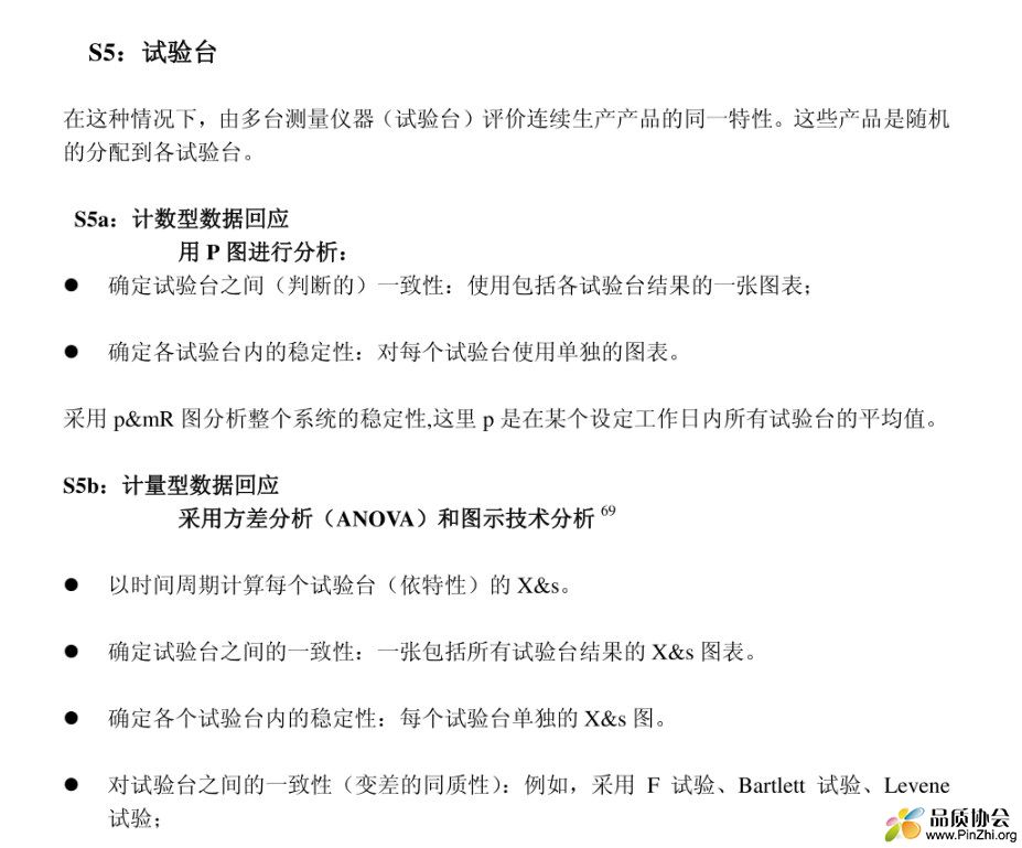

发表于 2024-8-8 08:37:13 | 显示全部楼层
截图你看下
MSA第四章内容截图供参考
MSA Rev4 第四章
MSA Rev4 第四章
MSA Rev4 第四章
MSA Rev4 第四章
