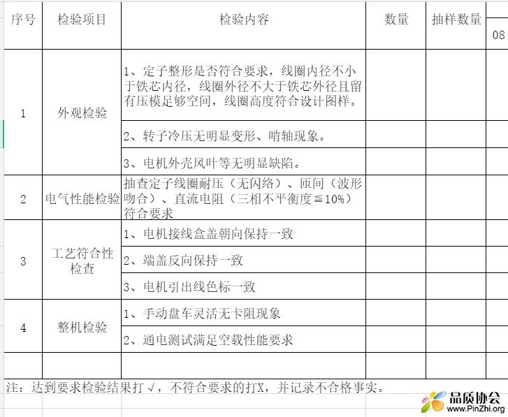

电机的检验标准

发表于 2024-8-15 08:31:25 | 显示全部楼层
外观(油漆,铸件),功率型号、中子转子、三相电标识、保护线标识、节能标识、绝缘、转速、转数等

 楼主| 发表于 2024-8-15 10:23:01 | 显示全部楼层
393690473 发表于 2024-8-15 08:31
外观(油漆,铸件),功率型号、中子转子、三相电标识、保护线标识、节能标识、绝缘、转速、转数等  ...
绝缘   转速  转数   其他的都是总厂发过来的

 楼主| 发表于 2024-8-15 10:39:14 | 显示全部楼层
八楼小哥 发表于 2024-8-15 08:15
AC电机还是DC电机?有刷电机还是无刷电机?不同电机不同的要求。但是不外乎外观、性能,如果前期没有任何资 ...
没有什么标准件    当天生产当天就发走了    就通电正反转    测绝缘   没有漏电  异响就直接包装出货了

 楼主| 发表于 2024-8-15 11:48:44 | 显示全部楼层
393690473 发表于 2024-8-15 10:28
我厂也是生产电机的
你们的怎么检验的     我自己一个人都是随便弄而已
