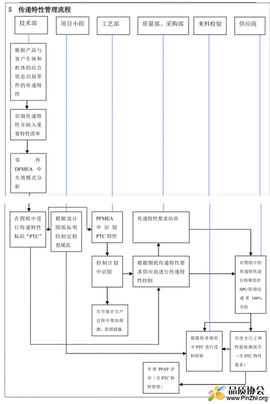

发表于 2024-8-25 18:47:29 | 显示全部楼层
组织识别客户的传递特性,然后在组织的文件(PFMEA&CP)中体现出来,再传递给自己的供应商,在供应商的文件中体现
流程图:
传递特性流程图
传递特性流程图

发表于 2024-8-26 02:00:00 | 显示全部楼层
WaterShen 发表于 2024-8-25 18:47
组织识别客户的传递特性,然后在组织的文件(PFMEA&CP)中体现出来,再传递给自己的供应商,在供应商的文 ...
请教这个“传递特性”,是从客户传递过来的,还是从供方传递过来的啊?

发表于 2024-8-26 06:13:27 | 显示全部楼层
pzgl 发表于 2024-8-26 02:00
请教这个“传递特性”,是从客户传递过来的,还是从供方传递过来的啊? ...
个人理解,从客户传递过来,
客户---组织---供应商
