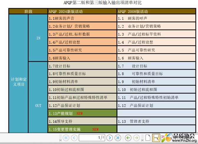

APQP第二版和第三版输入输出项清单对比
阶段
APQP 2024新版活动
APQP 2008版活动
计划和定 义项目
IN
1.1顾客的声音
1.1 顾客的呼声
1.2业务计划/ 营销策略
1.2 业务计划/营销策略
1.3产品/过程.标杆数据
1.3 产品/过程标竿资料
1.4产品/过程设想
1.4 产品/过程设想
1.5产品可靠性研究
1.5 产品可靠性研究
1.6顾客输入
1.6 顾客输入
OUT
1.7设计目标
1.7  设计目标
1.8可靠性和质量目标
1.8  可靠性和质量目标
1.9初始材料清单
1.9  初始材料清单
1.10初始过程流程图
1.10 初始过程流程图
1.11初始产品和过程特殊特性清单
1.11 产品/过程特殊特性初始清单
1.12产品保证计划
1.12 产品保证计划
1.13产能规划 NEW
1.14领导支持
1.13 管理者支持
1.15变更管理实施   NEW
1.16APQP项目指标   NEW
1.17风险评估缓解计划 NEW
产品设计
  和开发
OUT
1.设计失效模式和影响分析(DFMEA)
2.可制造性、装配和服务设计
2.可制造性、装配和服务设计
3.设计验证
3.设计验证
4.设计评审
4.设计评审
5.原型样件制造——控制计划
5.原型样件制造——控制计划
6.工程图纸(包括数学数据)
6.工程图纸(包括数学数据)
7.工程规范
7.工程规范
8.材料规格
8.材料规格
9.图纸与规格变更
9.图纸与规格变更
10.新型设备、工装、工具和设施要求
10.新型设备、工装、工具和设施要求
11.产品和过程的特殊特性
11.产品和过程的特殊特性
12.量具/试验设备要求
12.量具/试验设备要求
13.小组可行性承诺和领导支持
13.小组可行性承诺和领导支持
3.1包装标准和规范
3.1包装标准和规范
3.2产品/过程质量体系评审
3.2产品/过程质量体系评审
3.3过程流程图
3.3过程流程图
3.4平面布局图
3.4场地平面布置图
APQP第二版和第三版输入输出项清单对比1.pdf
175.54 KB, 下载次数: 92
170
1016
838

就是第一阶段加了几个,第二阶段可制造性、装配和服务设计此处增加了服务,删除一个特殊特性矩阵,其它照旧。但各阶段检查表有修改,不清楚可暂用手册上的代替。
