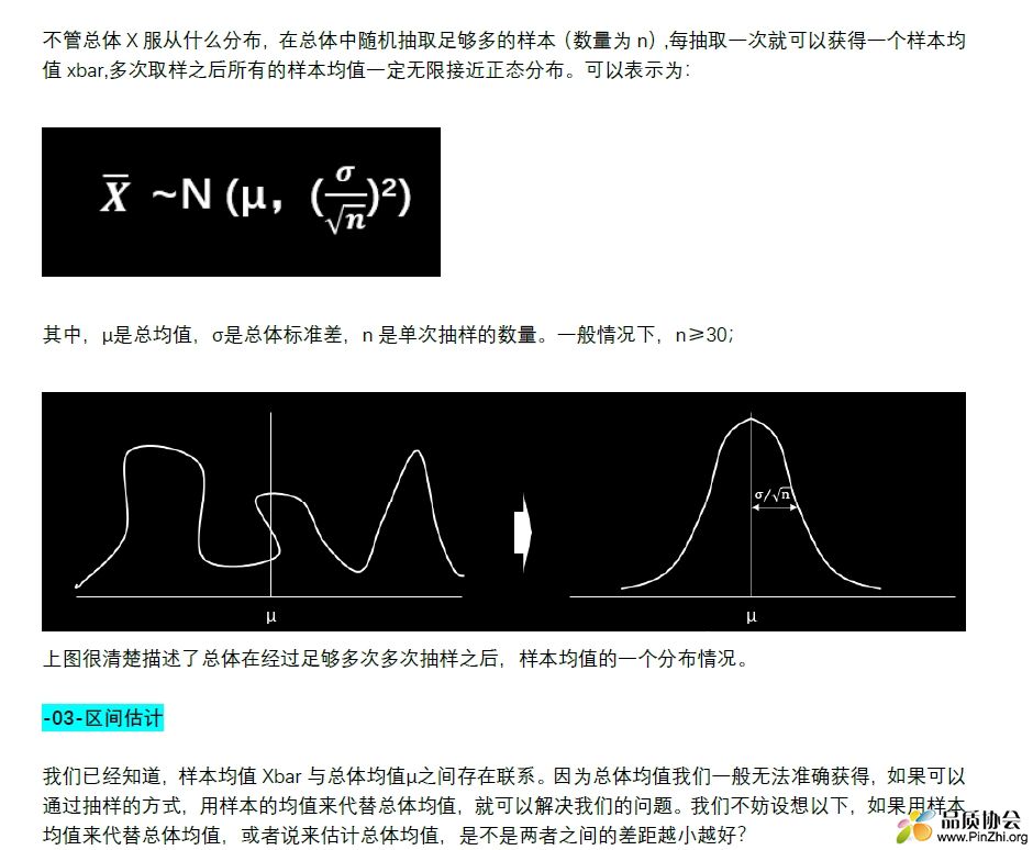

置信区间是概率论中一个比较常见而且应用广泛的区间估计需要用到的内容。因为后面介绍测量系统偏倚分析的时候会涉及到区间估计,所以我们需要先弄明白什么是置信区间。
我们从以下几个模块来进行介绍:
1. 样本均值与总体均值的关系
2. 中心极限定理
3. 区间估计
4. 置信度与置信水平
5. Z分布
6. 总体标准差已知情况下的置信区间
7. t分布
8. 总体标准差未知情况下的置信区间
