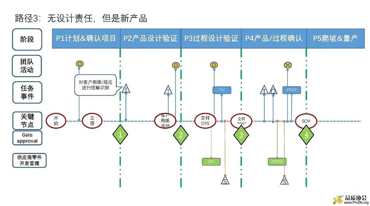

各位大神,请教一下,公司16949体系没有产品设计开发的情况下,APQP各阶段资料中哪些可以不用编制,如DFMEA,还有其它啥的吗?谢谢。

发表于 2024-10-9 13:38:31 | 显示全部楼层
无产品设计开发路径参考附档

发表于 2024-10-9 14:33:11 | 显示全部楼层
产品设计过程不用编文件,过程设计需要

发表于 2024-10-9 15:19:12 | 显示全部楼层
第一阶段立项后,直接转入第三阶段
