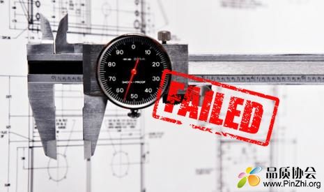

我们先来看一个大家都可能会遇到的场景:
某公司在定期的(一年一次)测量系统校准中,发现测量系统不合格。
然而,从上一个校准时间点至今已经过去了一年,期间生产了大量的产品。经调查分析,这些产品都存在质量风险,该如何处理?于是,启动《量具管理流程》:
  • 将已生产的在制品隔离、标识、区分并进行复检,复检合格产品正常流转,不合格的产品按《不合格品控制程序》执行
  • 对于已出货的产品,召回所有受影响产品,并按《不合格品控制程序》处理
这样的结果必然导致客户的不满意和高昂的质量成本。

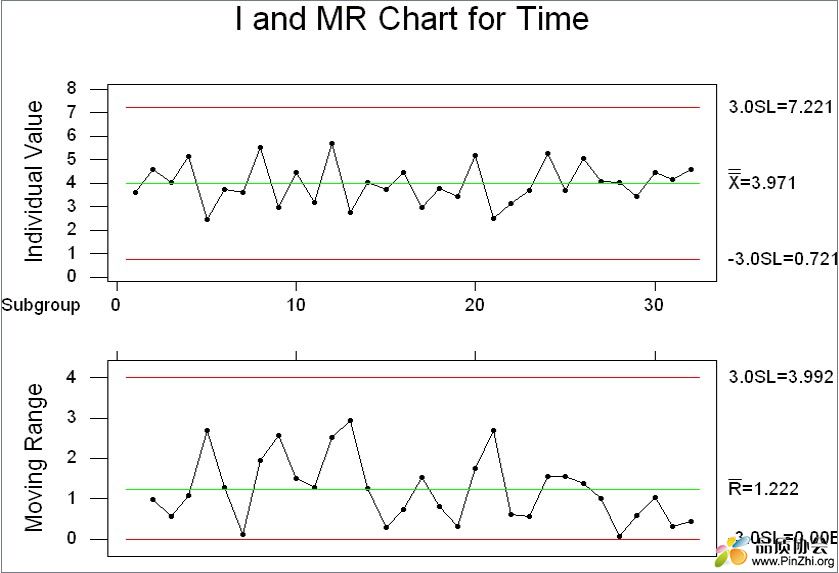

过程行为图(Process Behavior Charts)也即大家很熟悉的I-MR(单值移动极差图)。过程行为图示例如下:
过程行为图用于过滤普通原因(Common Cause)导致的过程噪音,侦测特殊原因(Assignable Cause)导致的异常变差信号(Signals of exceptional variation)。
如何识别出过程控制图中的异常,有以下三个基本规则,其中又以第一条为最根本。
  • 规则1:数据点超出了自然过程限
  • 规则2:连续四个点中有三个点的值距离某个自然过程限比距离中线更近
  • 规则3:连续八个点或更多个点在中线的同一侧

发表于 2018-2-23 10:41:23 | 显示全部楼层
请教一下,样本值怎么取?上下限怎么确定?

 楼主| 发表于 2018-2-23 11:15:25 | 显示全部楼层
你好,IMR也是SPC图表中的一种,其取样的原则是使得不同组之间的数据差异尽可能的大,样本之间能最大化体现特殊原因变差为好。
比如说,产品生产过程中每五个是一个循环,那么就可以考虑每五个抽样一个。
上下限是根据样本数据计算得出的。
