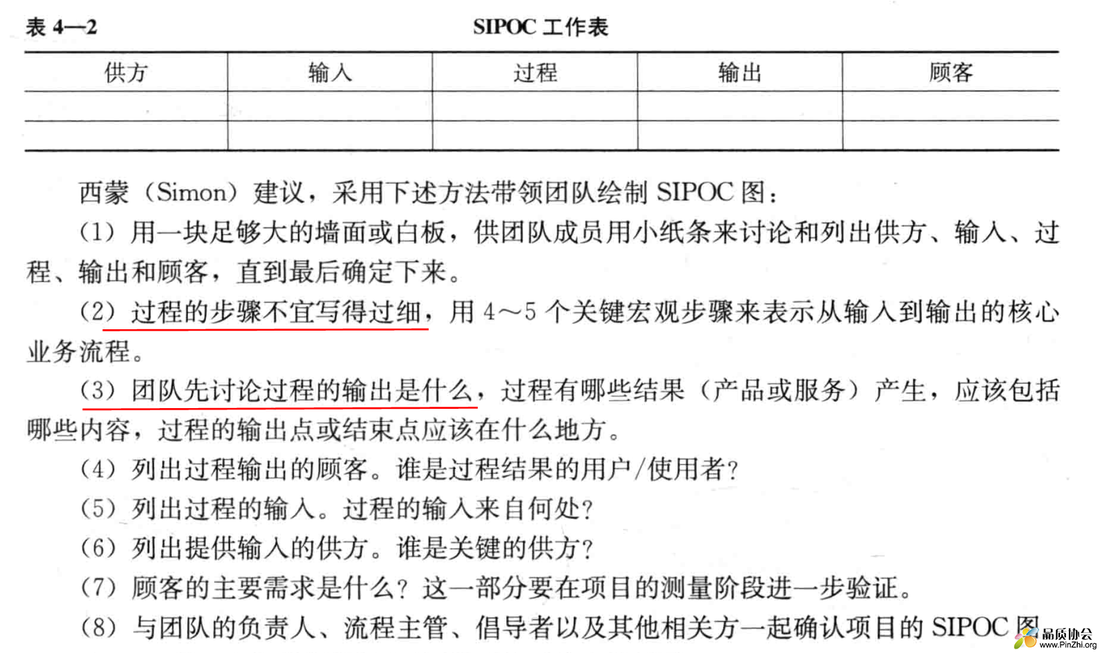

95.SIPOC 图也称高端流程图,主要用于在 D 阶段界定项目范围。以下关于 SIPOC 图说法错误的是:
A.SIPOC 图可以用于识别项目所涉及的主要业务流程和相关职能
B.为了更好地识别出项目的范围,SIPOC 图应该较为详细(简单)地记录项目所涉及的流程步骤
C.SIPOC 图的分析应该先从I(输入)开始(顾客开始),然后再分析过程输出及顾客
D.如果SIPOC 图形显示出需要对项目涉及的步骤、输出或输入进行重新确定,则意味着需要调整项目的范围

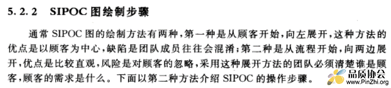

2025.6.16六西格玛黑带读本 这本书里  说明了 sipoc  有两种开局 一个是顾客开始 一个是P过程开始

P119,感觉应该选BC呀

P119,感觉应该选BC呀
答案BC是正确的 但是最先开始分析的是 顾客 参考英文截图  发表于 2024-10-23 13:35
正确  发表于 2024-10-15 15:13

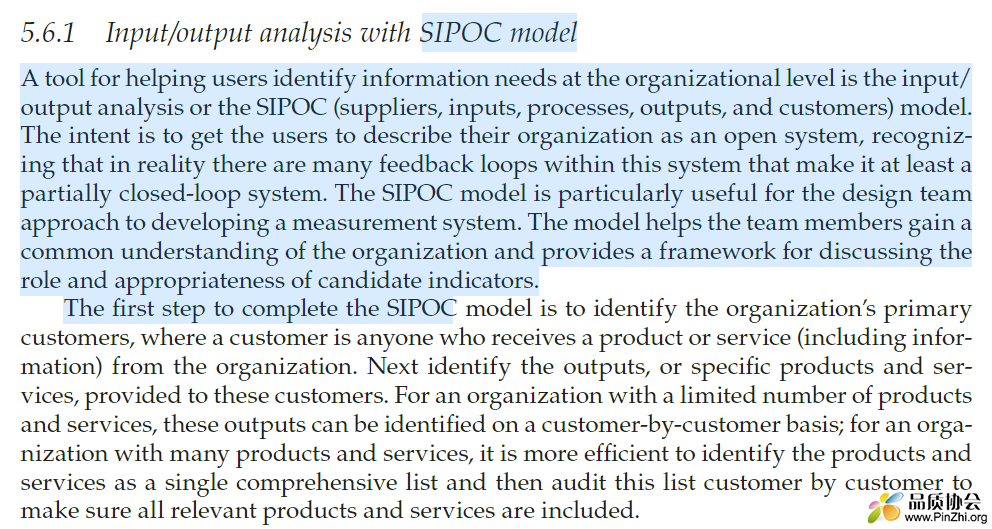

 楼主| 发表于 2024-10-23 13:30:19 | 显示全部楼层
2024.10.23
完成 SIPoC 模型的第一步是确定组织的主要客户,其中客户是接受产品服务(包括信息)的任何人
下一步确定输出或特定产品和服务
