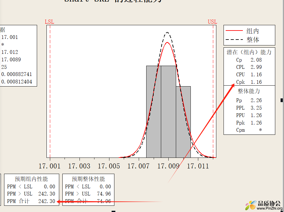

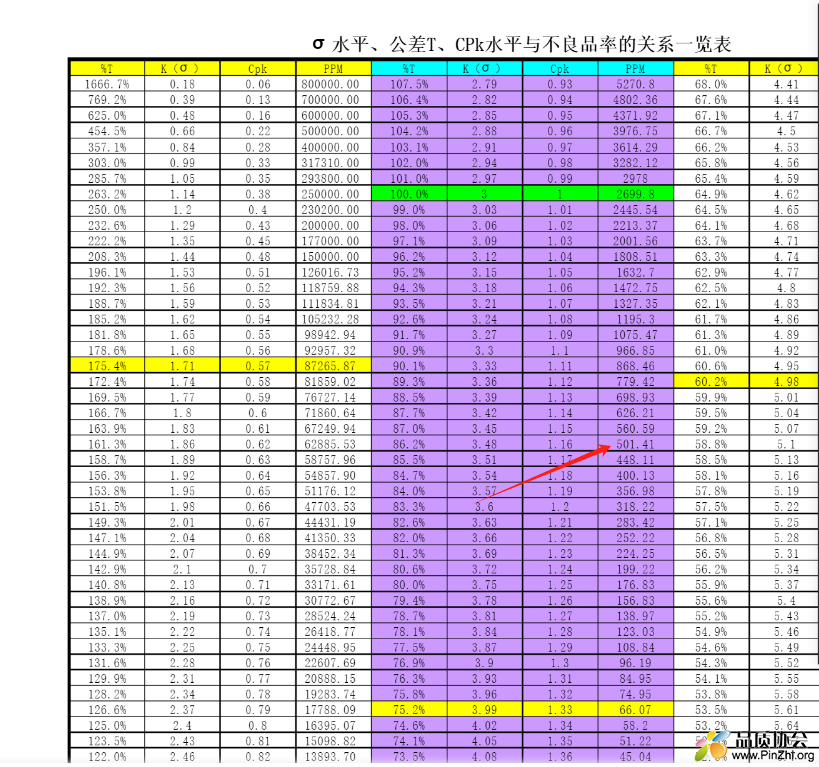

在做过程能力计算的时候,使用Minitab计算后CPK=1.16的时候,逾期的组内性能的失效率是242.3PPM,但是查看对应的表格发现正常的失效率是500多?
614
3319
2705
发表于 2024-10-19 11:33:46 来自手机 | 显示全部楼层
表格错了呗
