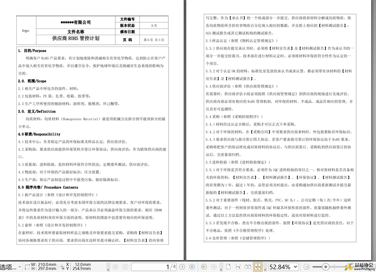

1.目的/Purpose
明确客户RoHS产品要求,有计划地废除和消减相关有害化学物质,达到防止在客户产品中混入相关有害化学物质,并以遵守法令,保护地球环境以及削减对生态系统的影响为目的。
2.0.范围/Scope
2.1相关产品中所包含的部件、材料:
2.2包装材料:PE袋、扎带、纸箱、胶带等:
2.3生产工序所使用的辅助材料:助焊剂、脱剂、环己等。
3.0.定义/Definition
均质材料:均质材料(HomogenousMaterial)就是用机械方法拆分到不能再拆分的最小单元。
供应商ROHS管控计划.pdf
336.88 KB, 下载次数: 92
供应商ROHS管控计划.pdf
