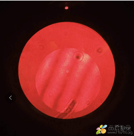

请问下大神们,激光干涉仪用什么校准的。我目前是用平面平晶校准的,只有面型图案,没有数值,那没有数值的校准,该怎么做内部校准记录呀

联系设备厂家

校准思考:
1、联系厂家,寻求校准支持;
2、可按照JJG 739-2005 《激光干涉仪检定规程》,寻求第三方计量机构按照检定规程校准;

这是测面型的吧,zygo?
