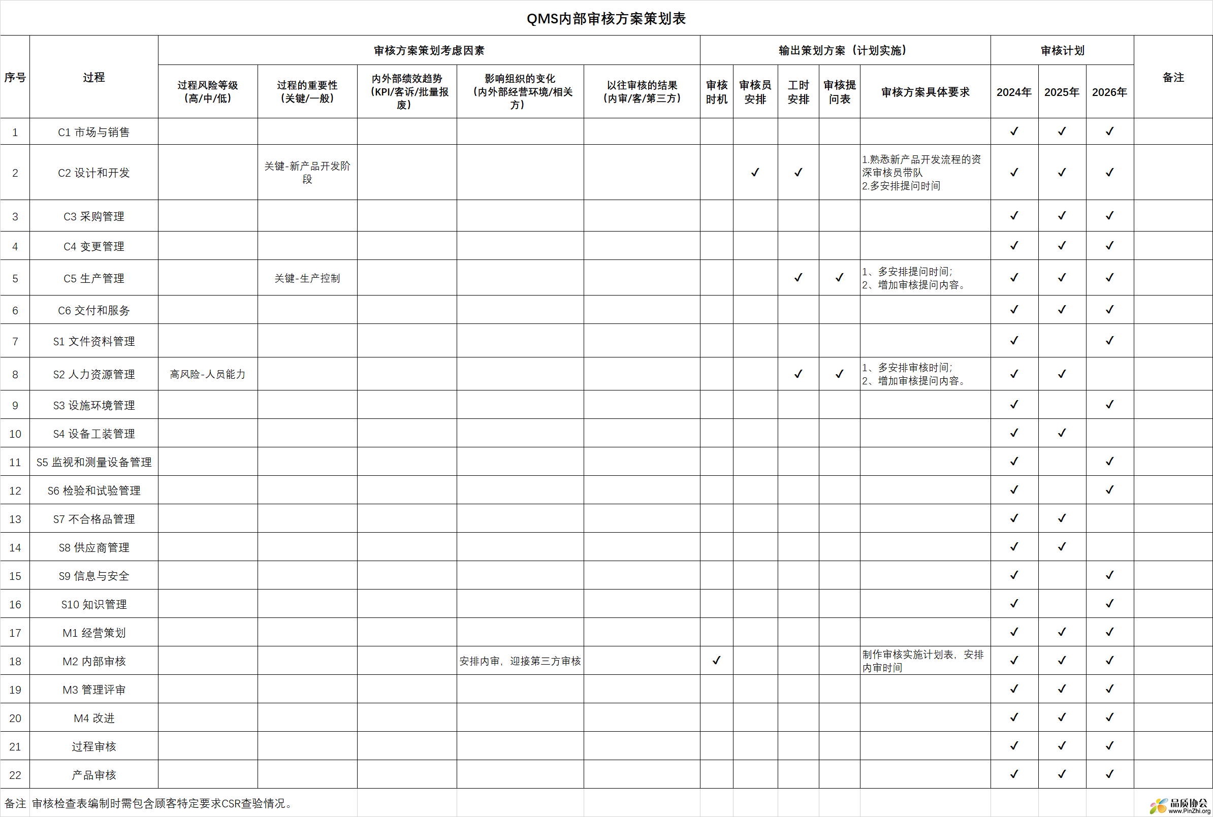

发表于 2024-10-31 10:58:42 | 显示全部楼层 |阅读模式
审核老师说提交一份内部审核方案,我想着这不就是内部审核计划吗,结果说是不一样的东西,提交了一份简单的,审核老师说是9001的,审核方案还分9001跟16949的,请大神指点

发表于 2024-10-31 14:34:31 | 显示全部楼层
内审方案是IATF16949的条款要求,9001没有
附一张我们的策划截图供参考
28
3129
3099
发表于 2024-10-31 11:20:43 | 显示全部楼层
IATF内部审核方案,应该是三年的方案策划,策划质量管理体系审核、制造过程审核和产品审核的频次、方法、职责、策划要求等内容。
1. 质量管理体系审核第一年应覆盖所有过程,后三年可根据风险以及上次审核不符合项的过程进行调整审核过程,但三年内应覆盖全部过程。可分月度进行分解,也可以每年集中审核一次;
2.制造过程审核第一年应覆盖所有生产过程和班次,后三年可根据风险以及上次审核不符合项的生产过程进行调整,但三年内应覆盖全部生产过程和班次。如果顾客有特定的过程审核方法(如VDA6.3),应按顾客要求执行。
3.产品审核应在生产及交付的适当阶段进行审核,如果顾客有特定的过程审核方法(如VDA6.5),应按顾客要求执行。

发表于 2024-10-31 11:21:49 | 显示全部楼层
是包含体系/过程/产品/软件审核等评估内容的通用的方案,不是具体的几点几分的审核计划
9001不强制做过程/产品/软件审核,肯定不一样的
再看下标准吧:
9.2.2.1
内部审核方案
组织应有一个形成文件的内部审核过程。该过程应包括制定并实施一个涵盖整个质量管理体系的内部审核方案,其中包含质量管理体系审核、制造过程审核和产品审核。
应根据风险、内部和外部绩效趋势和过程的关键程度确定审核方案的优先级。
在负责软件开发的情况下,组织应在其内部审核方案中包含软件开发能力评估。
应对审核频率进行评审,并在适当时,根据发生的过程更改、内部和外部不符合及或顾客投诉进行调整。应对审核方案有效性进行评审,作为管理评审的一部分。
