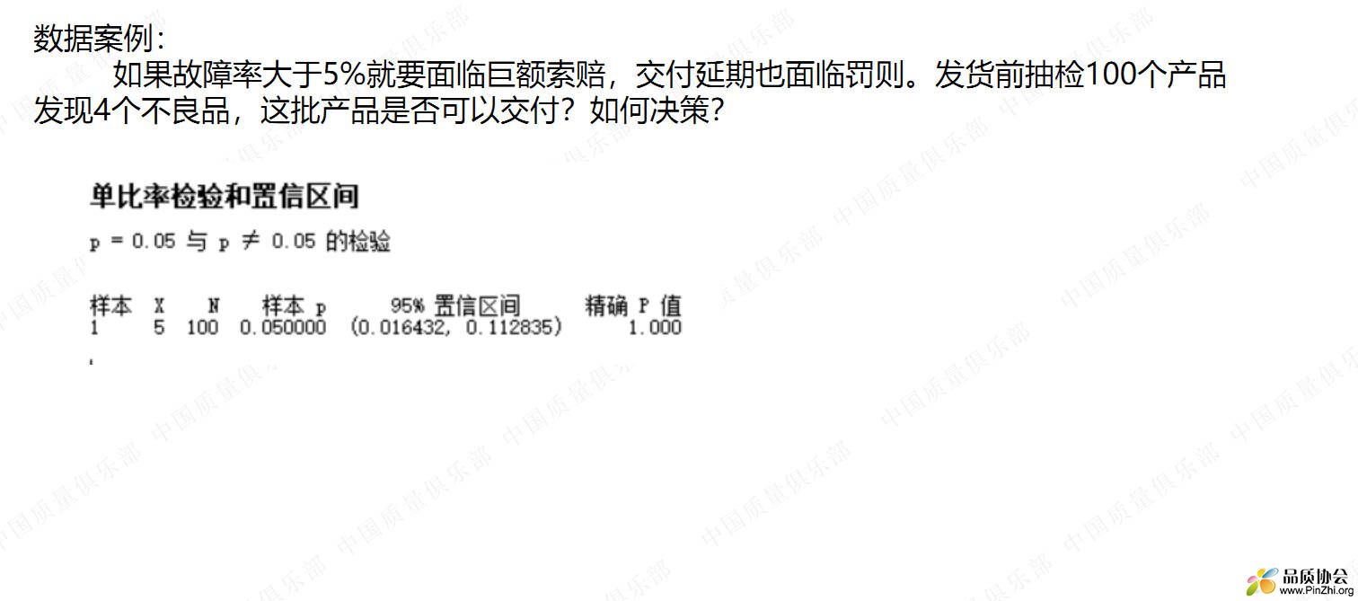

      今天看培训PPT有一个问题,如下:
数据案例:
如果故障率大于5%就要面临巨额索赔,交付延期也面临罚则。发货前抽检100个产品发现4个不良品,这批产品是否可以交付?如何决策?
单比率检验和置信区间
P=0.05与尺≠0.05 的检验
样本P  =0.05    P95% 置信区间(0.016432, 0.112835)         、
     以上要怎么看?谢谢各位!

行业不同应该不同,汽车行业是0收1退

再抽100套,看结果。再有不良品就挑选或退货了,时间上来不及就挑选,安排人员做挑选工作。直接发货风险较大巨额索赔,相对挑选后发货造成延期损失较小。客户若是零收一退,这是不可能发货的。

按客户的接收检验标准来。。。客户是天
