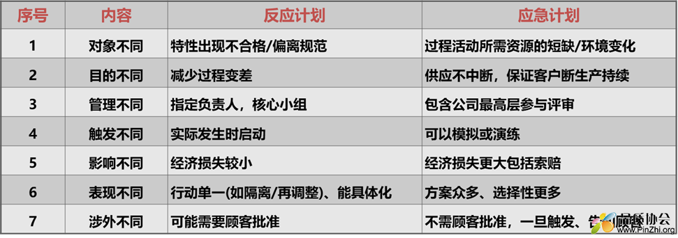

18问:如何是明确的反应计划?该怎么做?
答:反应计划是适用于第一接触者所采取的行动。
推荐根据具体的特性识别针对性的反应计划是可行做法(如矩阵、清单形式,作为CP附件)
如X产品特性不合格,将反应计划描述为反馈给XX班长/组长/工程师,这就不是一个明确的反应计划。如对不合格品标识、隔离应是第一接触/发现者应当实施的反应行动。

20问:反应计划和应急计划有什么区别啊?
答:
