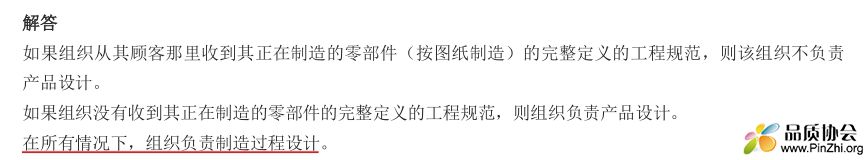

什么情况下可以认定组织无产品设计责任?

楼上说的不太明确,我补充下。不一定说 按客户图纸生产和OEM代工,就没有设计开发过程。要分具体情况的。首先第一如果客户只给你图纸告诉你直接按图纸设计产品和交付,这就是给了你输入。你就需要按客户图纸要求实施产品设计,此时能说你们没有设计开发吗??? 第二,OEM代工也一样,要根据实际客户要求来做,如果是客户给你图纸说就按照这个图纸生产,那此时就没有产品设计开发了。另外,设计开发过程分为了 产品设计开发和过程设计开发,在组织没有实际的产品设计职责时就可以删减产品的设计开发,但是,过程的设计开发无论何时都必须要的。懂???
还有就是组织本身,比如你们公司是自主研发设计到产销一条线下来了。你们自身有产品设计开发过程此时就不能删减,如果没有自主设计研发只是承接了客户的过程开发要求此时你需要做过程的设计开发(也就是产品制造过程的设计策划),此时产品的设计开发就是没有的是可以删减的。

就算没有产品设计开发的职责也需要让客户传递设计开发的输出,如DFMEA里面的特性传递,不能我什么都不管一句话结束。
