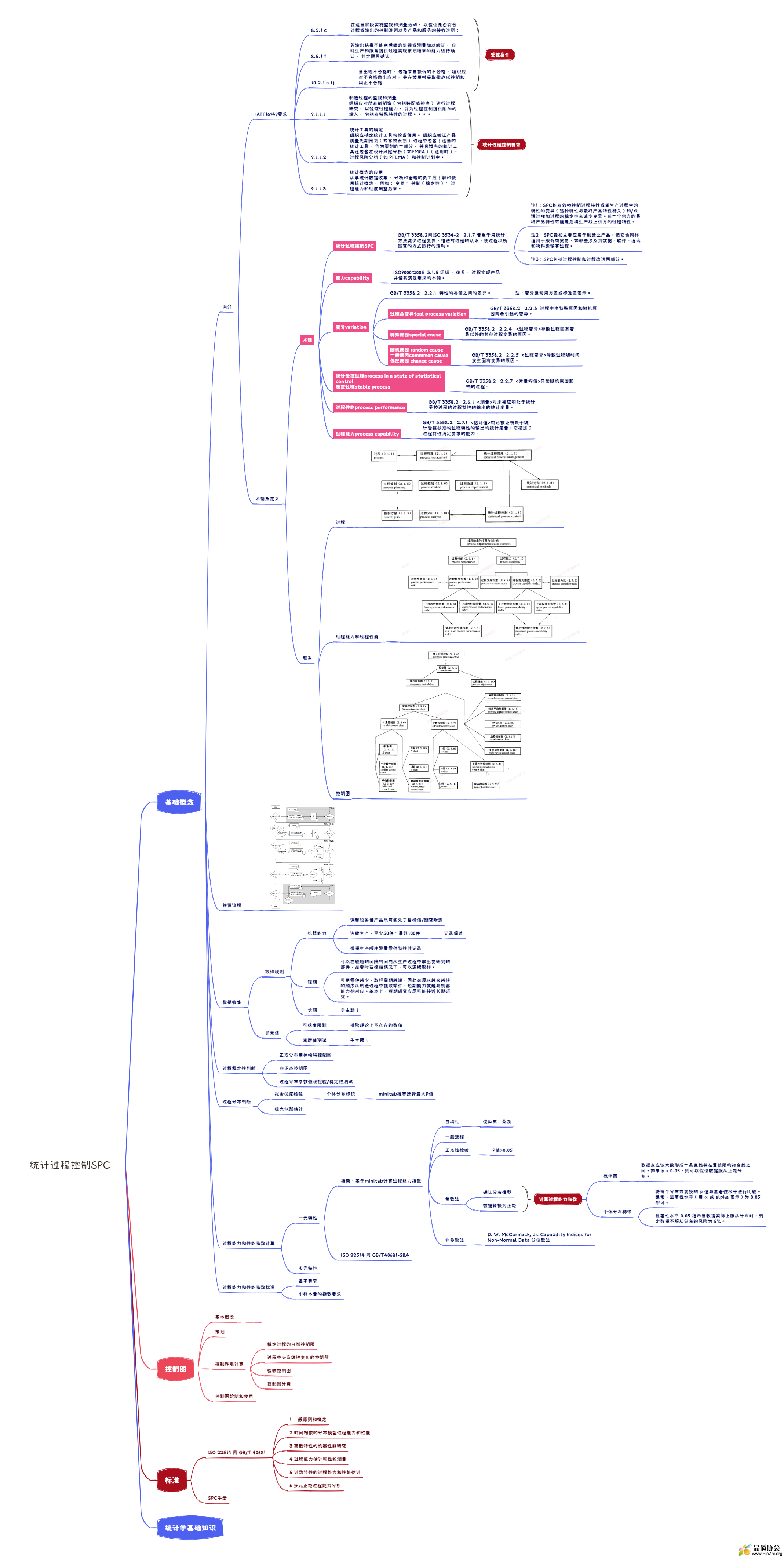

 楼主| 发表于 2024-11-12 08:51:42 | 显示全部楼层
该材料只是软件的使用教程,理论部分框架参见附图。(非最新)
