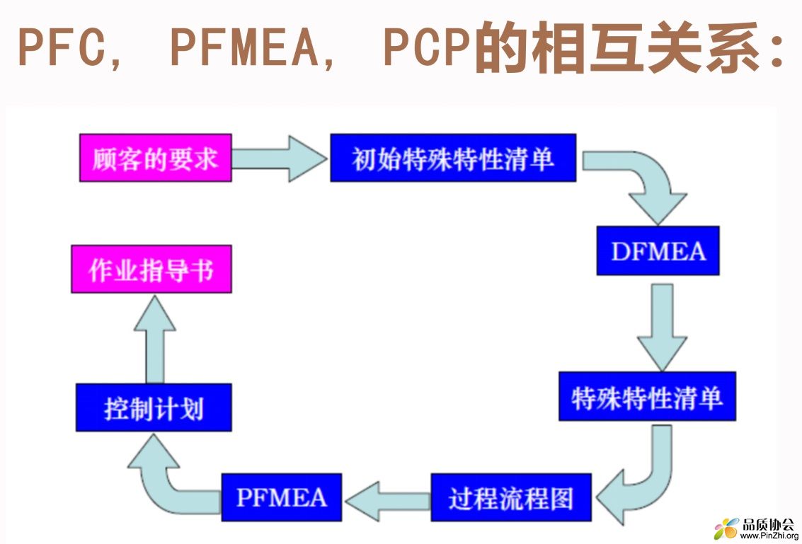

FMEA、CP、SOP的对应性是指这三个文件什么内容需要对应?哪位大神具体聊一下?

CP的输入是FMEA,SOP的输入是CP,也就是FMEA→CP→SOP

先有过程流程图,再有FMEA,再有CP,最后再做SOP

以前培训的时候见到一个对应关系图表的。

FMEA-CP-SOP

也要区分产品生产的不同阶段
