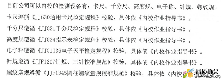

发表于 2024-11-28 10:20:10 | 显示全部楼层
zalvsa 发表于 2024-11-27 20:25
嗯,谢谢回复,我要的就是:有没有相关的国家检定规定,今天碰到一个外审,就质疑我们自己内部规定,比如 ...
可参考所附图片,另内校频率设定时是依据使用频率评估失准风险来定义的,同种检测设备每个公司定义的内校频率是可以不一致的,外审老师问的话,回复他根据厂内的使用频率评估过失准风险,目前的内校周期可以cover住风险,一般老师就不会再说什么了。

临风 发表于 2024-11-28 10:20
可参考所附图片,另内校频率设定时是依据使用频率评估失准风险来定义的,同种检测设备每个公司定义的内校 ...
学习了,感谢分享

发表于 2024-11-28 15:21:43 | 显示全部楼层
第一次看到外审老师这么执着外校半年的频次嫌少的,建议可以增加内校。这个蛮看看哈:CNAS-GL054
测量设备校准周期的确定和调整方法指南,跟别层留言版说的一样,要做风险评估,有方向也分享下哈,我也学习学习
