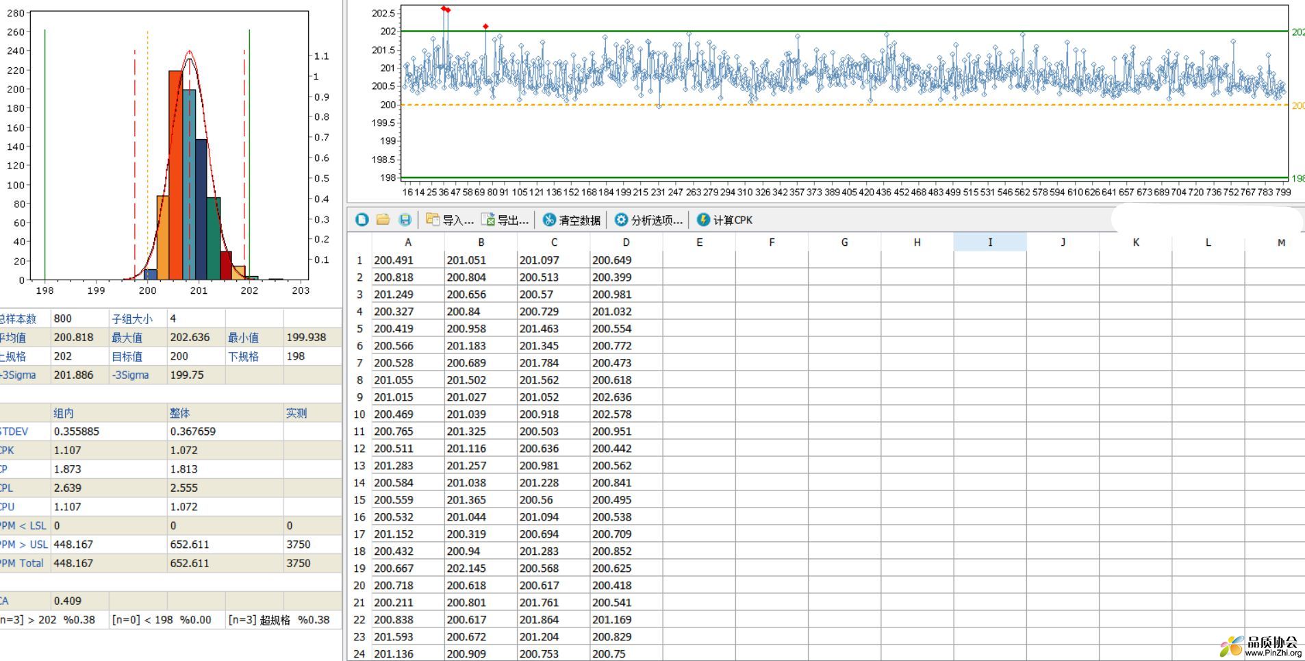

发表于 2024-11-28 15:14:54 | 显示全部楼层
111.jpg 这个CPK计算可否满足

发表于 2024-11-28 16:02:49 | 显示全部楼层
readboy 发表于 2024-11-28 15:14
这个CPK计算可否满足
三大判稳条件不满足,数据偏态。前提是数据正态及过程受控。而且组数太多,不容易达成CPK大于1.33的要求,有些客户会要求CPK大于1.67。数据要做正态性检验,不满足时要做变换

发表于 2024-11-28 16:08:23 | 显示全部楼层
数据排序容易被抓,点的走势会有趋向性吧,八条判异虽然不是每个都用但是三大判异:一点界外;连续六点上升或者下降,连续九点在同侧还是常用的吧

发表于 2024-11-28 16:17:24 | 显示全部楼层
折鹤的旧纸 发表于 2024-11-28 16:08
数据排序容易被抓,点的走势会有趋向性吧,八条判异虽然不是每个都用但是三大判异:一点界外;连续六点上升 ...
1界外:1 个点落在 A 区以外
9 单侧:连续 9 点落在中心线同一侧
6 连串:连续 6 点递增或递减,即连成一串
14 交替:连续 14 点中相邻点上下交替
2/3A:连续 3 点中有 2 点落在中心线同一侧的 B 区以外,即 A 区内
4/5C:连续 5 点中有 4 点落在中心线同一侧的 C 区以外
15 全 C:连续 15 点落在中心线两侧的 C 区内
8 缺 C:连续 8 点落在中心线两侧且无一点在 C 区内
