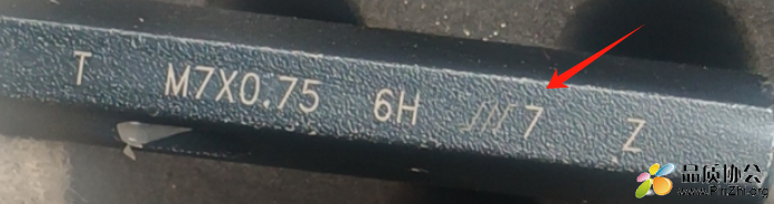

请问一下这个数字代表什么意思,谢谢

这是川量的年代号

发表于 2024-11-29 14:55:54 | 显示全部楼层
10-7=3,代表23年生产的

不同的场合代表不同的含义,需要说明清楚背景,比如说这是什么测量仪器或什么产品上的

M7 6H螺纹通止规

字母 “T” 和 “Z”
“T”:代表通规(GO),用于检验被测螺纹的作用中径和小径的最大实体尺寸,即螺纹的最大极限尺寸。如果被测螺纹能够让通规顺利旋合通过,则说明其尺寸大于或等于螺纹的最小极限尺寸,在小径和中径尺寸方面初步判定为合格.
“Z”:代表止规(NO GO),用于检验被测螺纹的单一中径的最小实体尺寸,即螺纹的最小极限尺寸。若止规不能旋入或只能旋入很少的几圈(一般不超过 2.5 圈,出口件按国际标准最多不超过 1.5 圈),则说明被测螺纹的中径尺寸在公差范围内,否则判定为不合格.
“M7×0.75”
“M”:表示公制螺纹,是国际通用的一种螺纹标准,区别于英制螺纹等其他螺纹标准.
“7”:指的是螺纹的公称直径,也就是螺纹的大径基本尺寸为 7mm。在实际加工和测量中,螺纹的大径尺寸应在一定的公差范围内波动,以保证螺纹的配合精度.
“0.75”:代表螺纹的螺距,即相邻两牙在中径线上对应两点间的轴向距离为 0.75mm。螺距是确定螺纹规格和牙型的重要参数之一,不同的螺距对应着不同的螺纹升角和导程,从而影响螺纹的连接强度和传动效率.
“6H”
“6”:表示螺纹的公差等级。在公制螺纹中,内螺纹的公差等级分为 5H、6H、7H 等,外螺纹的公差等级分为 4h、6h、6g 等,数字越小,公差要求越严格,精度越高.
“H”:表示公差带的位置,对于内螺纹,H 的基本偏差为零,是内螺纹常用的公差带位置。它确定了螺纹公差相对于基本尺寸的分布范围,即规定了螺纹的上偏差和下偏差的取值基准.
“川 7”
此处的 “川” 字是生产厂家或品牌的标识(川仪),用于区分不同厂家生产的螺纹通止规,而 “7” 并无特定的标准含义,可能是厂家内部的产品编号或规格代码等,但具体含义需结合该产品的生产厂家信息来确定
